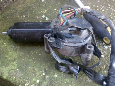

Вот сегодня руки дошли до двигателя фары решил всетаки разобрать его и посмотреть. Когда снимал увидил что его уже трогали. а когда снял был растроен от того как его какие то кулибины разбирали. вот маелнький отчет о ремонте.

Тут видно мастера любителя изоленты. когда снимали они поотламывали крепления крышки с контактами. водно две смотки это они меняли шетки на двигателе.

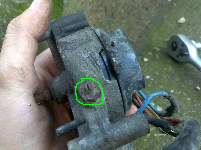

На корпусе они откололи кусок. еще на фотке видно регулировочный болт который вероятней всего и убирает люфт на штоке но так как у меня он почти сгнил я не стал его трогать и решил попытаться убрать люфт по другому.

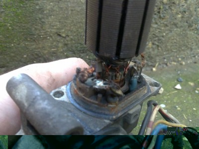

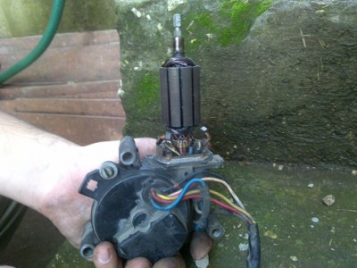

Сняв кожух пришел в еще больший ужас от того ка они перепояли шеточный узел.
21102010543.jpg [ 77.86 | Просмотров: 5531 ]

вот фото по ближе . проще говоря они не спояли а просто наср..ли.

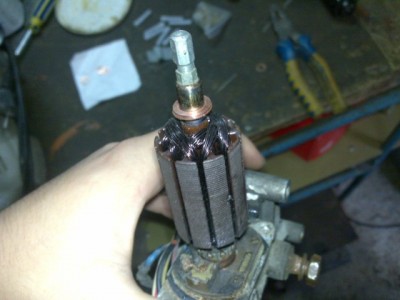

Чтоб убрать люфт я решил подложить медные шайбы там кстати уже одна стояла тоненькая незная откуда может с завода а может сами кулибины ставили. снял ее и сьездив на авторынок подобрал чуть толще.

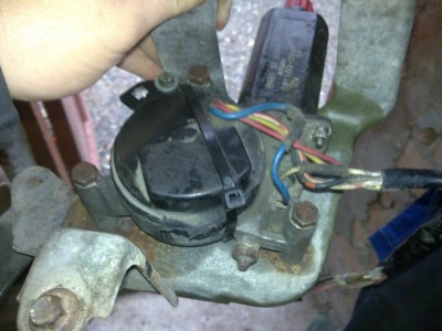

Собрав мотор начал подумывать как закрепить крышку с контактами. так как на ней обломан крепеж чепляться не за что и решил стянуть его пластиковым хамутом . нет так порнушно смотриться как с изолентой да и прочнее будет а выломанный косук замазал черным герметиком. чтоб влага и грязь не попадала внутрь.

собрал все и поставил на место. фара стала работать на много тише нет тех хлопков которые были. чуть чуть вывел ее отбойниками и все. точной регулировкой замусь когда выведут коцки на крыльях а пока так.
