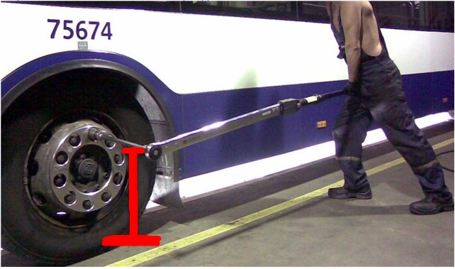

По поводу нагрева - вообще-то обычно греют приржавевшие к резьбе гайки, но здесь гайку трудно сорвать не из-за этого, а из-за ее широкой "юбки", для этого она ("юбка") и существует. И ВД-шка тут тоже не поможет. Да вороток помощнее и все открутится!
С квадратом на 3/4 дюйма и такой примерно длины
или малость подлиннее...
А если вот так подставить опору или домкрат- свернёшь не только резбу а и чёрта :good:
