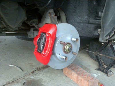

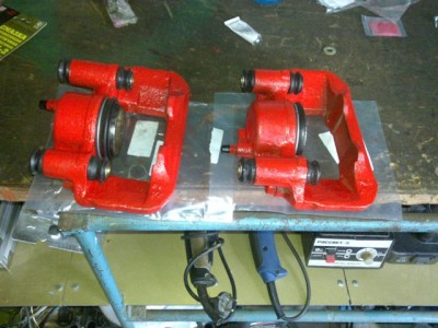

Наконец добрался до компа. Сегоня собрал и поставил супорта. вот так цевильнинько все щас выглядит. :) :) :)
