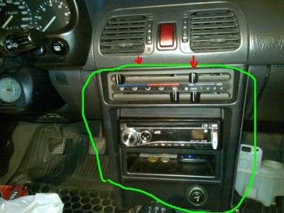

Всем доброго вечера. Кто подскажет как снять саму бороду вместе с мафоном со всем вместе. низ снял вместе с пепельницой а вот дальше боязно знаю там два самореза есть на фтке примерное расположение я отметил а вот че дальше хрен его.

Сначала мафон вытащи, а то может ты думаешь все вместе снимется? :D Открутишь верхние два винта, вынь внизу пепельницу, там тоже винты будут если склероз не подводит.

понятное дело что с мафоном я снимать ее не буду пепельницу и нижнюю часть я уже снял давно думал может кроме верхних что то держит поэтому и спросил

Внизу держит, пофиг что пепелку снял, помню, что внизу прикручена должна быть, но сам снимал давно.
