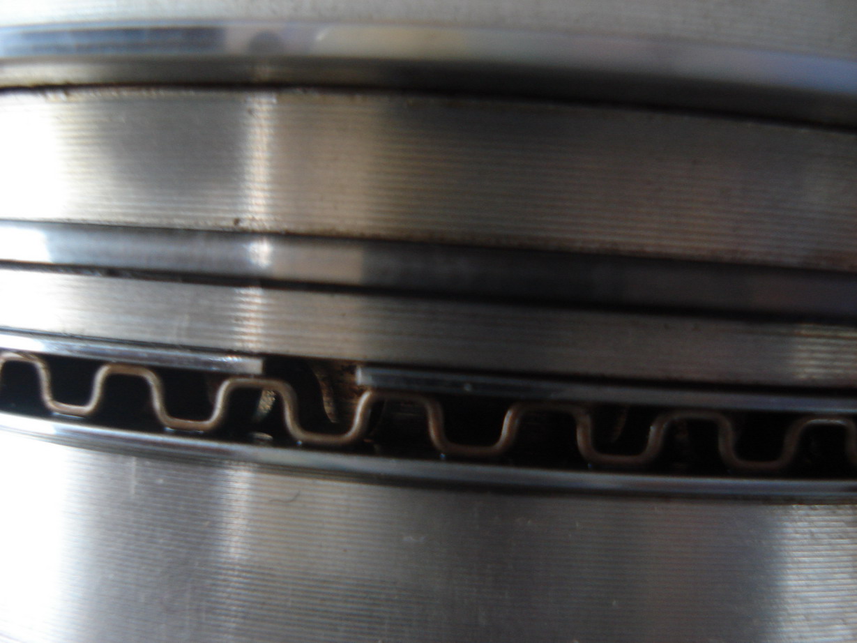

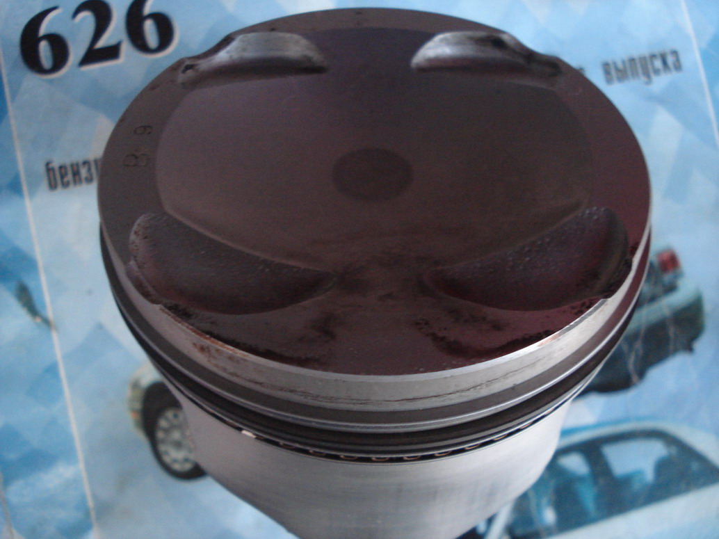

вот причина,я кстати расстроен по этому поводу.думал они закоксованы,а они просто в хлам изношены(маслосемные кольца)
Комментарий к файлу: один из снятых сегодня поршней

компрессия у меня была во всех цилиндрах 14.5,а вот белый дым и расход масла тоже хороший.насколько видно компрессионные кольца хорошие и не изношенные,а вот маслосьемные заподлицо с поршнем и зазор в замке дай боже.кстати на разборку ушло 4 часа у себя в гараже
234.jpg [ 162.83 | Просмотров: 3585 ]

а двигатель то с машины 99 года с маленьким пробегом по великобритании,а колец то уже нет.правду в инете пишут что на них быстрый износ МСКолец.а может я чегото не понимаю?
345.jpg [ 178.77 | Просмотров: 3581 ]

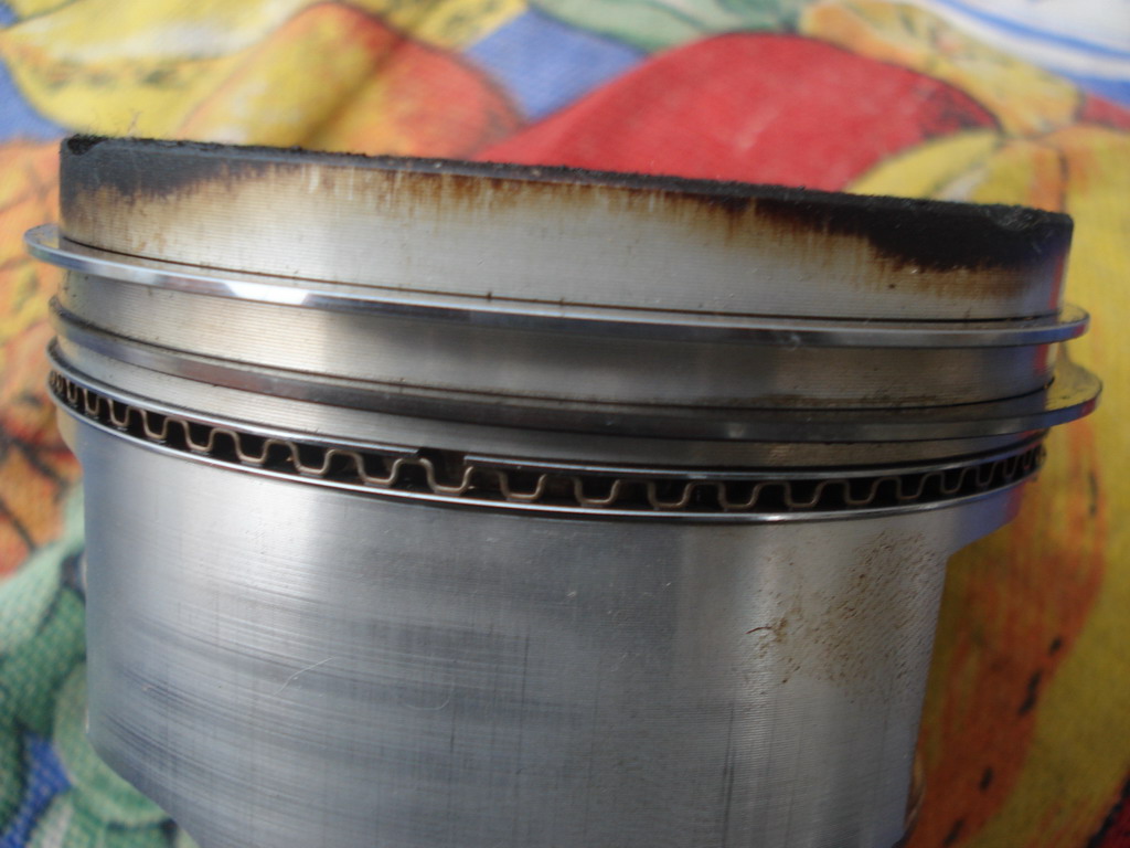

кстати последнее фото-это фото не мытого поршня.видно что все чисто,поршень не изношен(хотя поршень изнашивается на юбках,а вверху у него нет контакта с цилиндром),нагара в канавках нет

так вот вопрос-а зачем нам машины с таким ресурсом колец?у тазиков поболее будет.а еще говорят -ЯПОНЕЦ! :shock:
