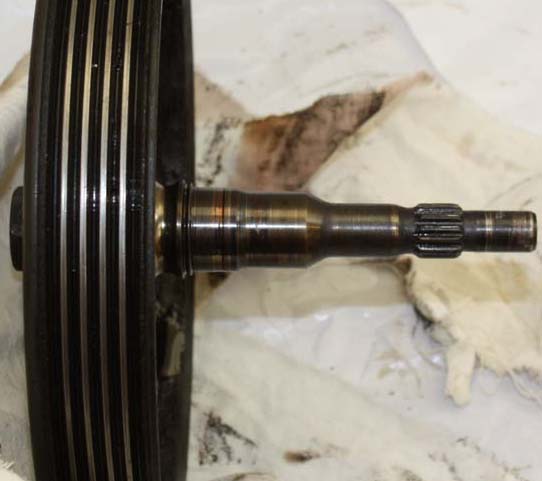

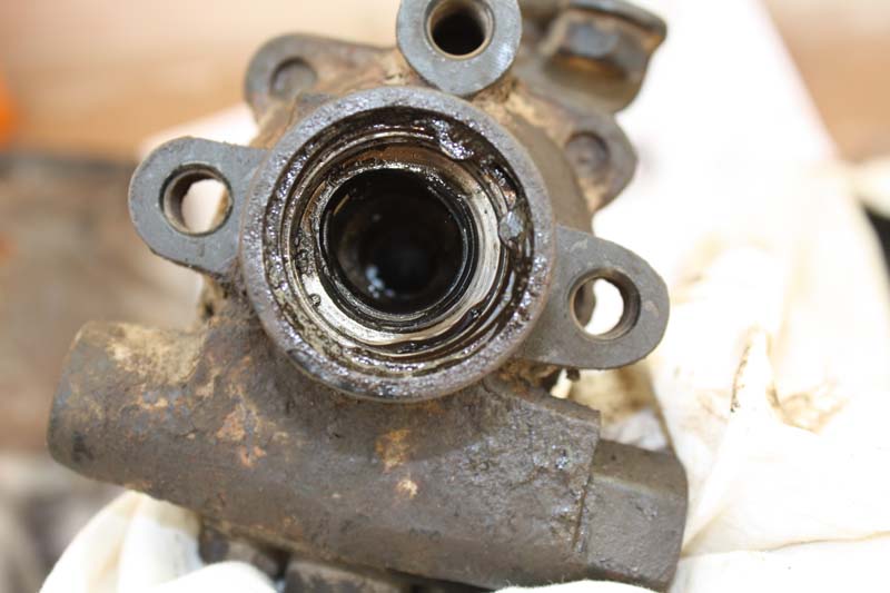

Стронул я кое как газовым ключем это соединение, открутил 3 болта и 1 сверху и отодвинув насос снял шкив с валом. Потом крутил насос, а штуцер держал. Вот так и открутил насос.
Там сальник рваный, подшипник развалился весь. Вот думаю наверное его нужно разобрать и промыть. Насос грязный. А если мелкая грязь попадет в шланги/насос. Ведь 100% чистоту не реально сделать при установки.
Сейчас сфоткаю.

ВОт фото.
А чем промыть все детали.
Вначале сальник достать или открутить болты и рзобрать?

Понял- вытряхивай подшипник и под ним сальник
