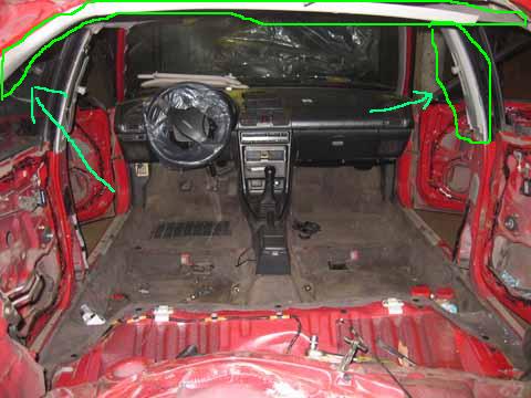

Привет всем разбираю свою красотулю. Возник вопрос как снять в эти две детали отмеченные на фото.

ОНИ РАЗВЕ НЕ ЗАЩЕЛКИВАЮТСЯ КАК НИЖНЯЯ ЧАСТЬ?
А нафига их снимать, я также все снимал, тока кресло водителя оставлял когда на сервис гнал.

perchic1 понимаеш я хочу снять потолок. у меня он зачуханин просто ппц. думаю вот попытаться его отмыть или как предогают перетянуть по новой. вот кстати на счет передних еще сидей хотел спросить. ты свои не реставрировал? у меня на водетильском левыя подпорка вытерлась до дыр. тоже подумываю как сделать или перетянуть перелнии или чехлы поставить. но рнормальных я еще не видел в основном ставят от таза но они все убогие и перекошенные вечно. вообще на рекаровские сиденья такого плана есть чехлы?

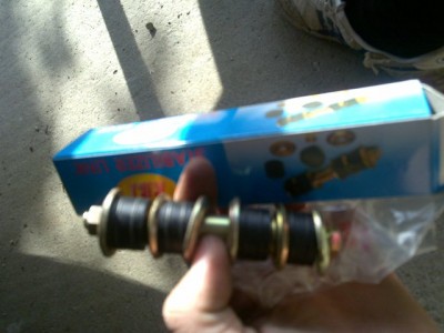

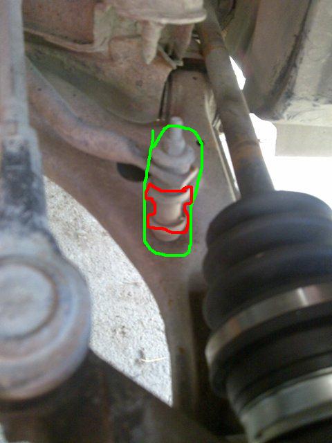

Да и вопрос возник мне машина пришла с запчстами новыми не могу понять на счет одной детали.
10112010616.jpg [ 59.53 | Просмотров: 4853 ]
. Похоже на такую же которая стоит на стабилизаторе
10112010617.jpg [ 43.54 | Просмотров: 4853 ]
. но они различны на родной стоит большая промежуточная фтулка а тут какая то мелкая маленькая. Кто что подскажет какие есть мысли.? И через сколько вообще надо менять их и как проверить. я так пошатал по дергал не сказал бы что он болтаеться
У тебя в руке какая то потделка, на родных втулки пластиковые. На хороших заменителях тоже пластиковые либо металические но длинна совпадает. Лезешь в каталог и смотришь длину и толщину болта, идешь на рынок и покупаешь те запчасти у которых толщина и длина болта а так же втулка соотвествует тому что у тебя в каталоге. Потому что затягивать надо по милиметрам от конца болта, для переда и зада разные значения но среднее примерно 18 мм, тяну и перед и зад одинаково. Если втулка будет меньше будет недотяг, больше - перетяг. Длинна если память не изменяет у болта спереди 115 мм, у болта сзади 157 мм, втулки примерно 45 спереди и 60 сзади.
Меняю когда резиновые демпферы заментно потресканы, примерно раз в два года.

Че за бред, подделка куелка.. Это тяга стабилизатора, просто не оригинал. Разница в центральной катушке, у нас пластиковая тут железная и все, у меня сейчас спереди стоит, то, что у тебя вруке. Разница между предними и задними в длине болта.

perchic1 то есть можно эти ставить.А че там надо по милеметрам прям выгадывать затяжку? вообще как ты менял себе

Затяжку можно угодать если оригинал ставишь, в книге написано, что гайку вкрутить так, чтобы резьба болта торчала 18мм вроде. Я вообще на глаз закручиваю. Кстати спереди такая стоит как у тябя, у меня она фирмы RBI, уже второй год и все достойно.

У меня вот тоже RBI пмоему. так можно вообще посчитать количество оборотов да и все
