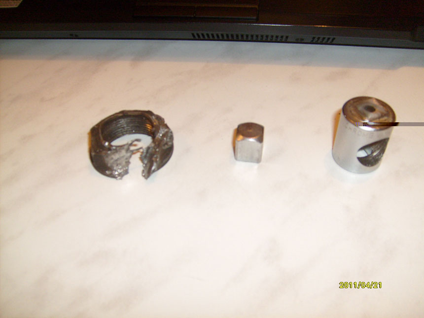

Так я её(гайку-сцуку)препаривал =@ !А она мне сломала два квадрата :evil: .
S6300731.JPG [ 70.23 | Просмотров: 18359 ]
