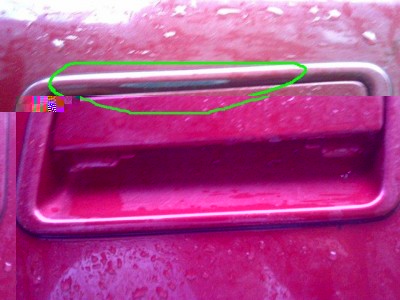

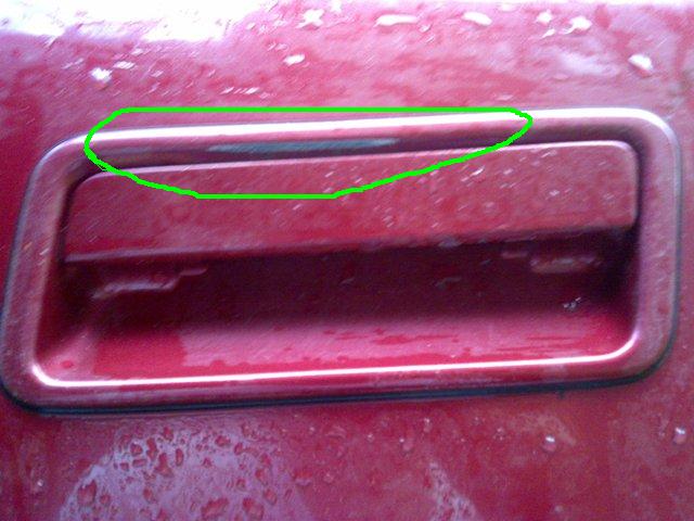

Доброй ночи всем. Во на ночь глядя появилась мысля. У всех нас маздоводов на сколько я знаю есть болезнь которая приходит на наши маськи от старости. Это когда ручки современем начинают подтирать об верхний край или вообще на половине подклинивать как у меня.
13092010414.jpg [ 56.1 | Просмотров: 5340 ]
А что если в взять и кромку вот эту чуть чуть чем нить стачить. буквально немного но по все площади. ручук конечно красить наверно придеться если не аккуратно. Вот подумываю попробывать на свой скоро на покрасс вот думаю она у меня щас глинит при открытие и когда закрываеш обратно с характерным звяком встает на место а так когда покраят так вообще будет плохо откидваться. Что дымаете на счет моей мысли интересны ваши предложения и мысли
Было так на BMW E34, почему не стал разбираться, снял хромовые накладки и аккуратно подрезал ручку канцелярским ножом, поставил накладки и все заработало, но тут надо аккуратнее, можно и саму ручку, но потом ровненько шлифовать

McAthair я как раз ручку и собираюсь . накладку трогать не буду а саму ручку чуть чуть флифануть а потом загладить и все
