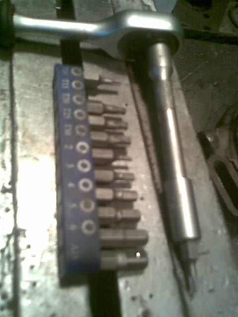

Подскажите, как закрутить крепеж стекла(на фото обведено). Тарабанит, сил уже нет.
Кто то куском от резинового шланга закручивал, кажется Mayor так делал. Тоже одно надо закрутить, пойду шланг искать :D
приобретаешь на рынке набор звездочек для винтов в которых вместо прорези под отвертку , звездочка. Не крестообразные,а именно звездочка. Снимаешь резиновый уплотнитель в верхней части двери. Видишь три винта. Отворачиваешь их, внутреняя планка ( направляющая для ползуна крепления стекла) опускается в нутро двери. Увидишь ползун на стекле. Там отверстие в скобе и сам винт под звездочку. То есть это и есть винт ,что крепит стекло. Отвернешь, сделаешь прокладки , остатки прокладок увидишь на винте и кронштейне. (прокладки я делал из диафрагмы бензонасоса от классики ну или из лакоткани.) По ходу там при разборке поймешь сам. Смазуешь резьбу клеем момент ,иначе открутится и закручиваеш на стекле. Сильно не затягивай ,с умом. Иначе лопнет наружная шляпка ,ну или стекло. Сборка в обратном порядке. Разберешься не чего, сложного. Вечером выложу фотки.
Это точно! У меня стекло лопнуло (решил подтянуть посильнее) и сразу на мелкие осколки разлетелось!
28 апр 2011 12:14
Сообщений: 1028
Откуда: Донецк
главное всё делать без фанатизма. У меня шляпка крепления отлетела. Так ,что легко отделался. На разборке с разбитой мазды набрал этих ползунов в прок.

ekzyperi
Спасибо большое!! :Yahoo!: У кого не спрашивал, ни кто не дал ответа, уж больно достали тарабанить это стекло.
