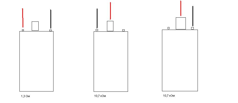

Парни, я в печали... Приехал мне сегодня долгожданный коммутатор, итог: Были заменены свечи, провода, коммутатор, бегунок, крышка трамблера. Полностью перебрал, перечистил карбюратор (исчез небольшой провал при открытии второй камеры), но главная проблема осталась: Машина глохнет на ходу!!! Просто глохнет и все..... я потратил столько денег, не зря конечно, поставил все новое, но хотелось то чтобы этот глюк прошел!!! На что еще смотреть я уже даже не знаю... бензонасос? Катушка? Катушка кстати должна греться? У меня она чуть теплее чем теплая, ну почти горячая я бы сказал... Если машина глохнет, ей нужно постоять минут 10 и после этого она заведется если покрутить стартером секунд 10 и проедет метров 500. Потом опять стоим...... Подскажите пожалуйста

Машина была холодная. не заводил, не грел
kat.JPG [ 15.47 | Просмотров: 7021 ]

наверное мерить нужно если машина в очередной раз заглохла?

еще кондер может "полупробитый" это слабая искра и катушка как-бы постоянно подключена на массу.тоже от этого перегревается.
