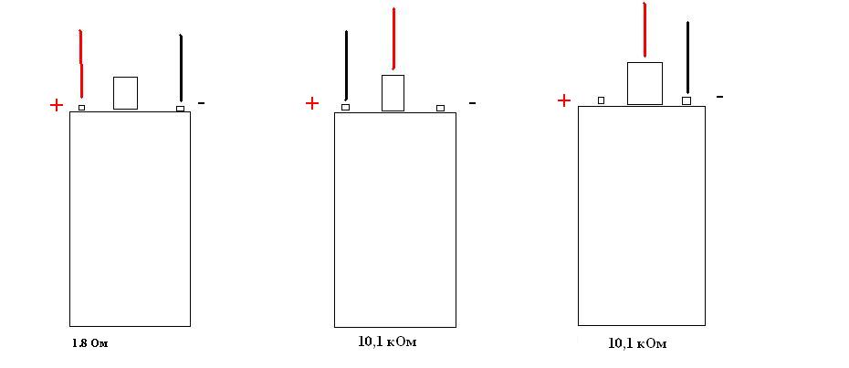

01 май 2011 13:06
Сообщений: 486
Откуда: Одесса, Украина
tofu писал(а):
Машина была холодная. не заводил, не грел
Решил проверить свою катушку. раньше была проблема - не до конца был закручен центральный винт и подтекало масло. теперь все закручено и сухо.
dreian писал(а):
комутатор сажается на термопасту;
по работе бензонасоса: когда глохнет в окошечко карба надо бы заглянуть, есть ли там бензин.
про катушку: если сильно греется то может и взорваться;тестером ее потыкай, первичная 1.04-1.27 Ом; вторичная 7.1-9.8 кОм
зажигание у тебя какое? контактное или безконтактное
У меня получились такие показания. Это нормально или катушку под замену? Мерил показания с подключенными проводами первички и с отключенными - одинаково.
kat.JPG [ 16.42 | Просмотров: 5195 ]

ппц... ваще хз что делать... хоть от ВАЗа колхозь на неделю.........
