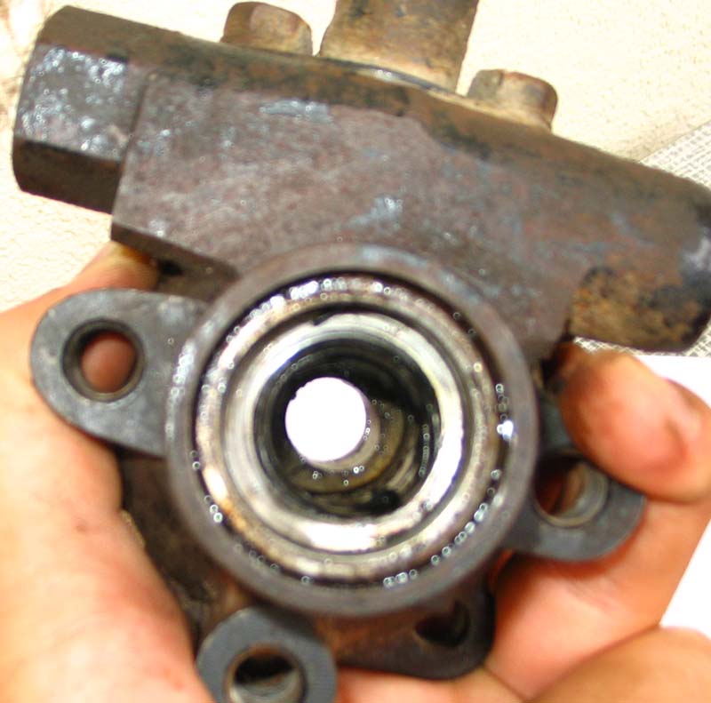

Насос разобрал. Все там вроде в порядке и чисто.
Вот теперь думаю как из крышки передней вытащить внешнюю обойму подшипника. Какие есть варианты?
Вот фото.

kphy
затачиваешь отвертку и заганяеш под обойму. другую отаертку - сгибаешь кончик (мм 4 от края) под 90 град и загоняешь рядом - пользуешься ей как рычагом. по чуть чуть по кругу.

Спасибо. Буду вытаскивать.
