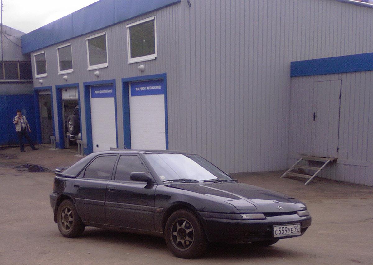

моя помойка )) с битым капотом и лобовухой )) открылся на 110 ))) уже все сделанно ) завтра будет отчет о варке дна ))
untitled.JPG [ 123.36 | Просмотров: 3789 ]
