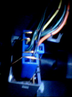

Извените мужики, но я повторю вопрос ни как не могу решить проблему: поворотник не работает (левый) а когда дверь откроеш все моргают, мош предохранитель проверить, но где его найти?

perchic1
дверь же когда откроеш аварийка включаеться,таквот тогда оба поворотника моргают, короче лампочки и проводка походу целые, а когда аварийку включаеш или поворотник на лево не работает левый поворотник, чеза нафиг вот не могу понять,

lexa721
а ты мне подскажи если открыть БАГАЖНИК А НЕ ДВЕРЬ ТО ПОВОРОТНИК МИГАТЬ БУДЕТ?Если да то у тебя он висит на размыкание =) Если нет то скорее всего что-то коротит, а может у тебя лампочки неноминал или предохранитель хреново контачит какой. нужно их не смотреть , а прозванивать - по себе знаю.Отпиши, интересно же :)
И, к слову:
предохранитель, отмеченный красным,что в салоне у ног водителя на 15А, отвечает за приборы, фонари заднего хода, указатели поворота. Кто тебе сказал что его там нет ?=)

седня ездил к автоелектрику но он чето много запросил,другой вобще говорит купи новую релешку, а я на мели, там две релешки таких под рулем которые включают поворотники одна родная, другая сигналка(щелкают которые),вот гдето на родной релешке, контакт плохой, я короче когда туда первый раз полез просто отверткой в предохранители потыкал он бац заработал ,потом перестал,без правого я б еще ездил новот без левого не реал

всетаки рэлешка накрылась,но за неимением сретств, примотал щтекер на проволочку и все работает :D

походу контакт внутри отвалился, а ты её не вскрывал?
