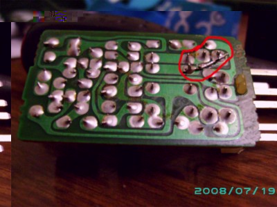

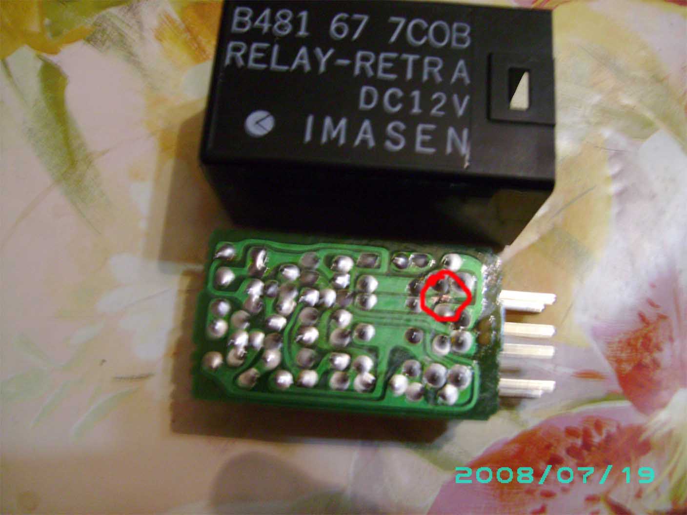

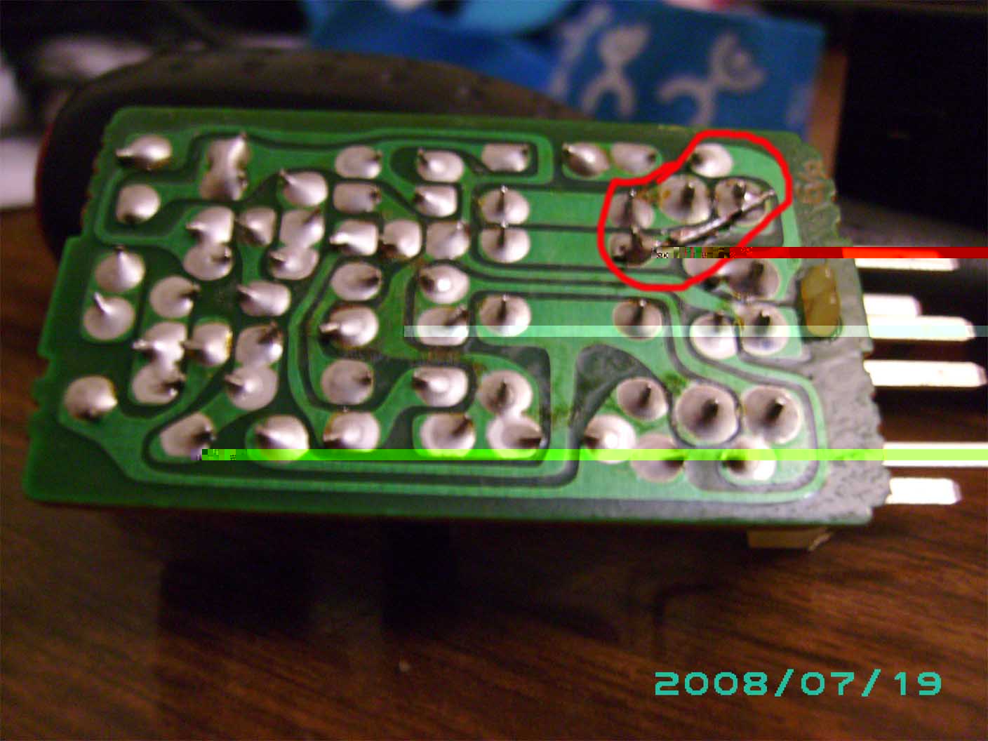

31 янв 2011 23:03
Зарегистрирован: 27 окт 2009 18:08
Сообщений: 179
Мож кому интересно будет. Значит сначала не поднималась\убиралась правая фара,потом перестала убираться левая. Стал искать причину: по-скоку не знал где находится управляющая релюха подъема фар...Разобрал полмашины. Моторчик фары цел,встроенная релюшка с пятью контактами в редукторе цела,диоды там же целы,разъемы целы,кнопка подъма фар цела. В недоумении зашел домой,еще раз глянул книгу по масе ( вещь бесполезная,но выкидывать не стоит: в друг по дороге приспичит,а бумаги не будет),мануальчик,который здесь выкладывали. Так вот:в мануале хоть и нет схемы по подъмникам,зато узнал где находится релюха- со стороны пассажира,внизу на стойке,за панелькой на двух пистонах,там же реле-таймер обогрева заднего стекла. Достал релюху,разобрал:на плате перегорела дорожка
PICT0005.jpg [ 86.18 | Просмотров: 7608 ]
припоял
PICT0006.jpg [ 98.67 | Просмотров: 7608 ]
Так устранил причину опускания фар. Далее: заглянул под переднее правое крыло и нашел жгут продов,лежащий на колесе.Три провода протерлись,скрутил,замотал,подвесил. Все заработало!
Ну а причина,по которой жгут на колесе оказался и протерся-на 140 км\ч у меня "лопнуло" правое колесо,в итоге нет куска бампера в правой части,правого поворотника,подкрылка и крыло вывернуло вверх...Жгут тогда оторвался,но не сразу провис,почему и не заметил((
А схему данную если кто найдет,то скиньте ссылку. Надеюсь ни кому не пригодится,но всяко случается

01 фев 2011 15:39
Сообщений: 108
Откуда: Карелия
Автомобиль: MAZDA 323
Psychedelic_4um
Схемы открытия фар в природе не видел тоже. :no:
Легко отделался (я про реле и про колесо) :)
