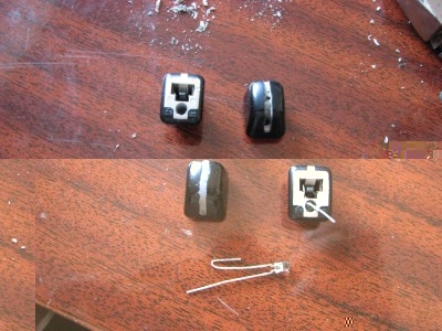

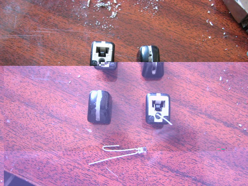

Насколько я помню, на GD так никто и не сделал подсветку рычажков управления печкой. Я вот кое что навоял, правда давненько уже, но, как говорится, ещё не опубликовывал.
1. Снять и упереть домой весь блок рычажками
2. Стягиваем с каждого пластиковую пимпочку и оболочку с металла
3. Делаем с пимпочками вот так: высверливаем, вытачиваем белую полоски на колпачках, делаем сквозное отверстие под размер приобретённых диодов:
2009_11_07 13.09.41.jpg [ 144.37 | Просмотров: 19083 ]
4. К каждому диоду припаиваем тоненькие проводочки
5. Шов заполняем клеем термопистолета прозрачным (диод уже должен быть вставлен). После обрезал выступающий бугорок и для придания гладкости провел над полоской зажжёной спичкой. Усы диода расположить так, чтобы при надетом наконечнике провода уходили внутрь блока по торцам рычагов.
6. берём термоусадочную черную трубку (чтоб она в расплющеннов виде надевалась на рычажки). Натягиваем её на рычажки (до самых осей вращения) предварительно вставив в неё проводки диодов и расположив их по торцам металла. Усаживаем трубку. Постепенно протягиваем проводки через надетую трубку и надеваем колпачки на свои места, но все 4 полосками вверх (верхние два не савилить - мешал корпус блока - сточил немного по верхней плоскости)
7. Внутри блока мутим где-нибудь сопротивления к проводкам и цепляем их на питание имеющейся там лампочки.
8. Чтобы рычажки доходили до своих крайних положений (они стали шире на 2 диаметра проводов) чуть расточить пазы.

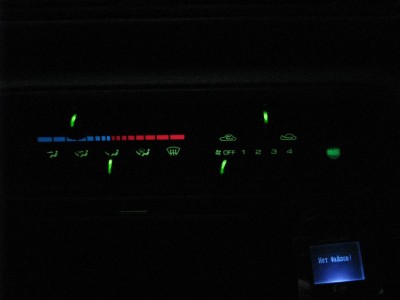

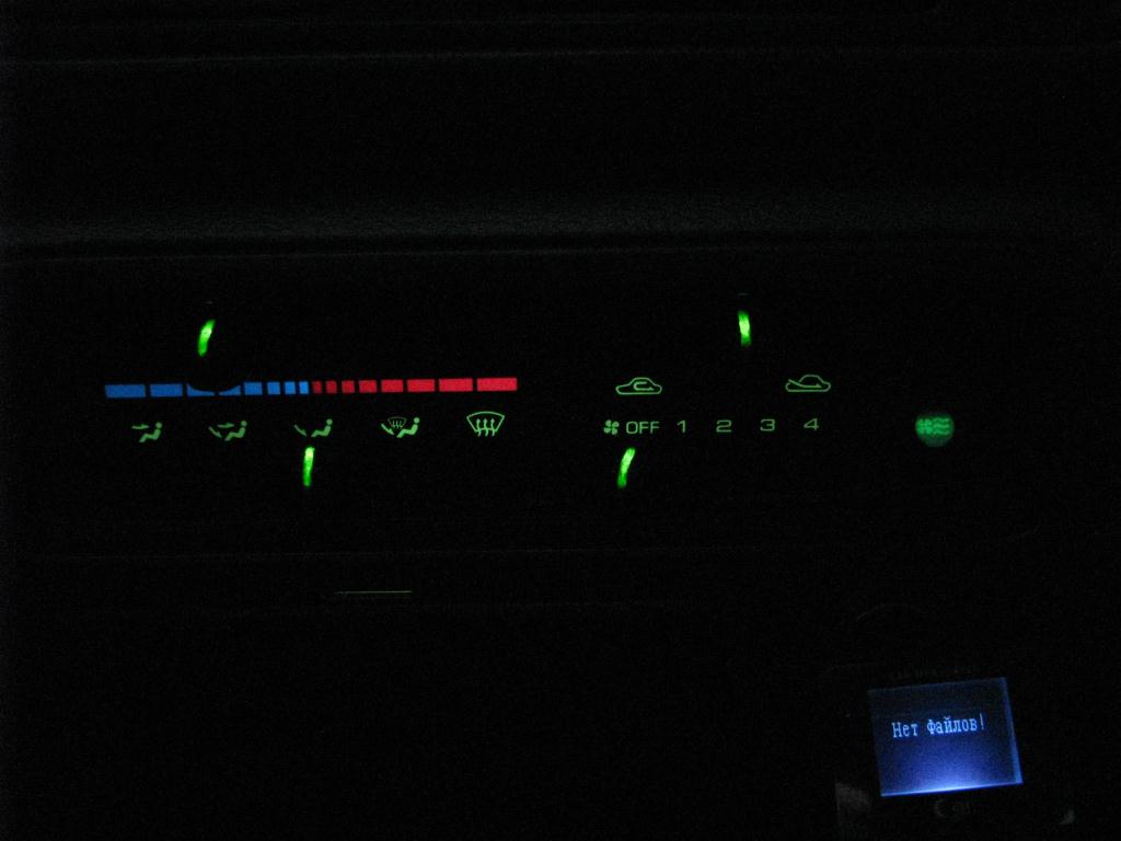

А таперь слайды:
IMG_1379.jpg [ 53.74 | Просмотров: 19083 ]

:good:

"Простенько и со вкусом"(с) :good:

Супер! То же нодо замутить. И ещё почему то нет подсветки кнопок стеклоподъёмников. Когда за рулём то не обращаешь на это внимание, а когда сидишь рядом ишешь кнопки в темноте, что можно сделать? Как туда вставить светодиоды, чтобы включались с габаритами?
