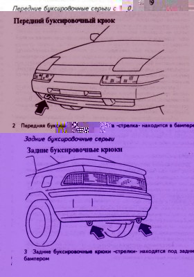

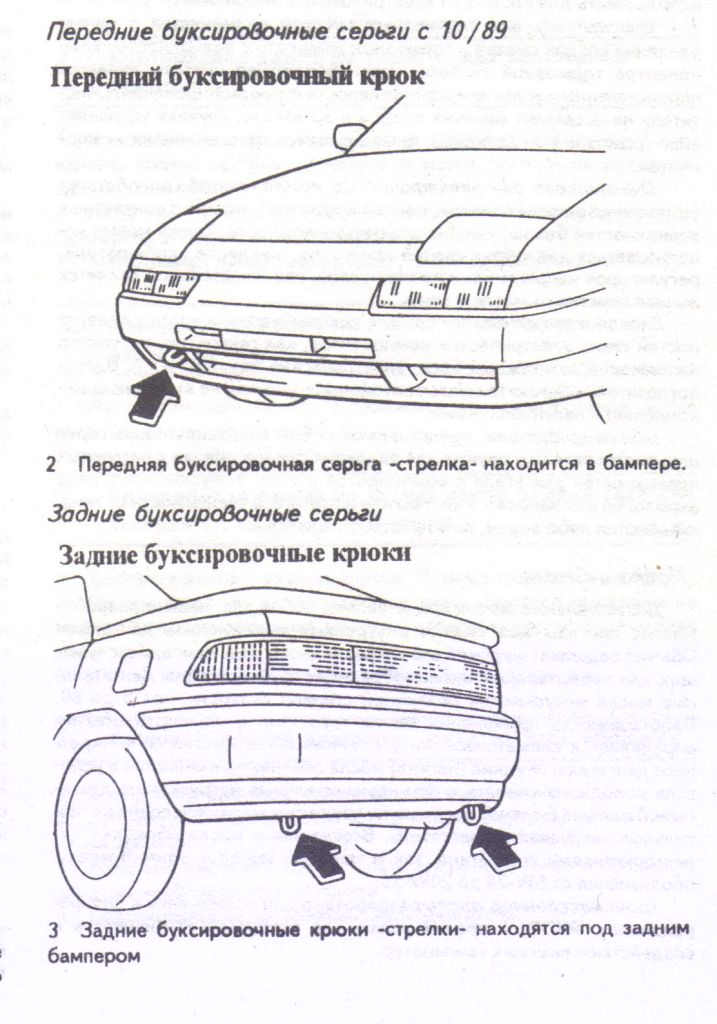

Kroko писал(а):
И сразу пара вопросов:
Кто чем свечки откручивает? У меня предыдущий хозяин - девушка, потому ничего про машину не знала, крутил ее какой-то знакомый. Свечи закручены так, что ключ - трубку отечественную при попытке вывернуть их - скрутил. Думаю, как дальше быть.
У моей машинки нет ни одной проушины буксировочной спереди, в инете не нашел, какие они - на фотках только видно, что торчит из правого по ходу окошка бампера круглая петля. В каталогах - не нашел. Она вворачивается или прикручивается? Мож от чего подходит? Или ссылкой поделитесь, где про нее.
вот на картинке как должно быть
ничего более подробного не нашел :pardon:
там эта передняя петля на кронштейн кажись приварена и на 3х(?) болтах прикручена
странно что ее нет?
может "телевизор" меняли и забыли прикрутить?
может бывшей хозяйке позвонить и на слезу или совесть подавить
тот мен что ей свечи так крепко завернул наверняка знает где эта петля для
буксировки
или здесь в барахолке поискать

andreyonyx писал(а):
А нужна ли эта проушина спереди, я когда противотуманки ставил, снял её,мешала.Там с каждой стороны внизу ещё по кронштейну есть, если что- :) вроде мощные.
Ага, эти я видел, только они не круглые, а как бы из листа толщиной около 6-8 мм - боюсь что трос о них прорежется, если меня кто тащить станет (тьфу-тьфу). Хозяйке позвоню - вдруг и правда сведет с мастером своим...
Вот-вот, мне б ее размеры или чертеж, или в каталоге каком ссылку... Картинку такую и я видел, только там непонятно, как петля под бампером устроена. А в каталогах видно думают, что такая запчасть не нужна никому - вечная :no:
