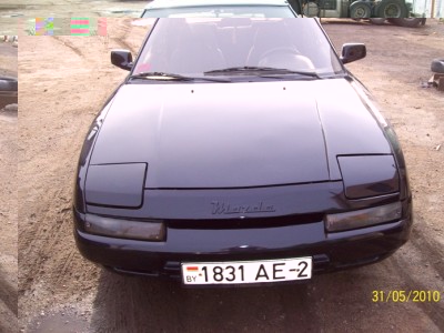

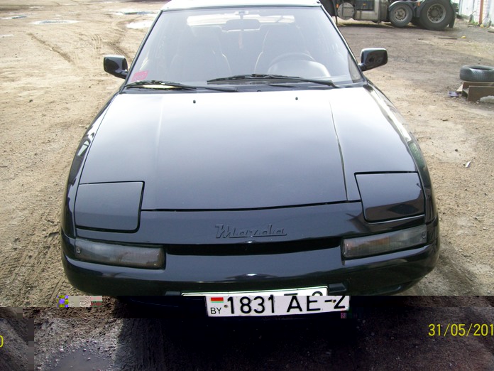

ВНИМАНИЕ!!! Продается 323F GT
Все-таки решился... под попу 2.0D приобретен в виде Ниссана Примьера 95 года.... можно пробовать сломать совесть и продать масю....
ОНА - 23 ноября 1989 года сошла с конвейера и поехала в Швейцарию..... На заводе поставили 1.8 DOHC 16 клапанов есессна, ГУР, полный электропакет в виде эл.стекол на всех дверях, эл.зеркала, эл. люк и эл.фары :) ))) в процессе пребывания в Беларуси с ней не знаю что было, но ездили уроды)
Что с ней сейчас - добавил сигналку с обратной связью, заводкой с брелка, дожимом стекол. Всю покрасил - сейчас вот покрашу заново крыло перед, дверь задн., и задн.бампер - почему-то масю никто не видит когда сдает задом :(
крякнул один шланг тормозной - заказал родные - два - в родные проушины, новые колодки, новые задние стойки, новое масло, по ГРМу еще 20-30 тык наездить смело, по остальным ремням тоже, ролики в огне - недавно снимал помпу - пересаживал заново - а то один обломыш был, и помпа висела на 3-х винтах и через 2 года по обломышо потекло. Помпа в огне.
А вот сидение водительское не в огне((
Короче доделываю ее до состояния божеского, потому что все равно делать и ставлю н а продаж...
В придачу: блок комплектом, даже с поддоном, кпп штуки 3 - у всех редуктору гамон, коробки разные - и гт и обычные + весь свап на замену - полуоси, маховики, сцепление, подушки, цилиндр сцепления и др. Всякие шаровые разных диаметров, суппорт передний, тросики... короче пол гаража запчастей!
Цена - 3.000 ТОРГ
Продается 323f GT... 2600 ТОРГ!!!

цвет экстрим - чорный, фиолетовый, синий.. короче прикольный и непонятный)))
100_1077.JPG [ 108.86 | Просмотров: 6742 ]
100_0911.JPG [ 75.67 | Просмотров: 6742 ]
