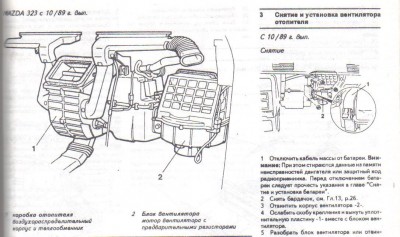

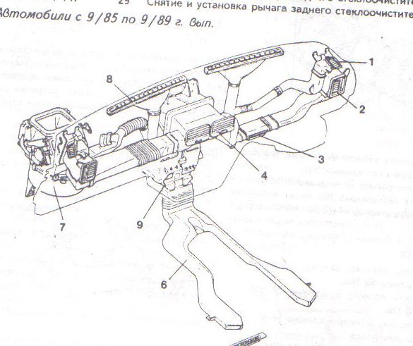

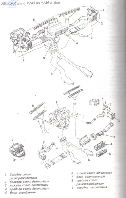

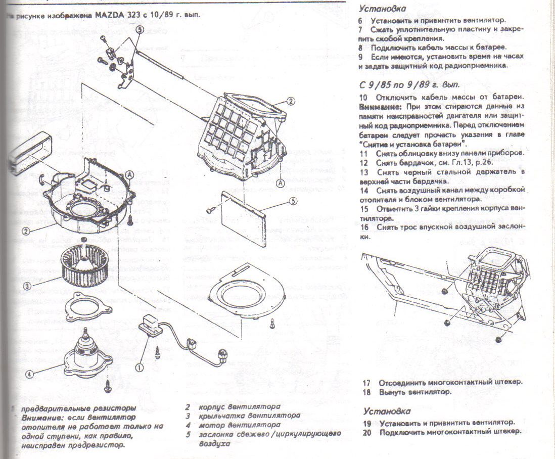

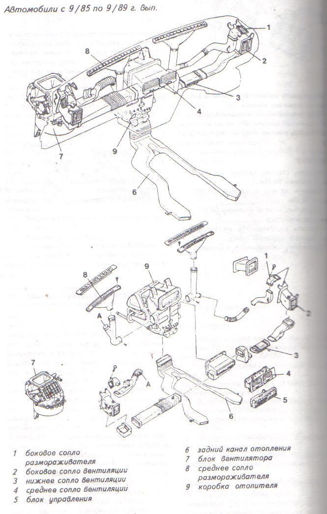

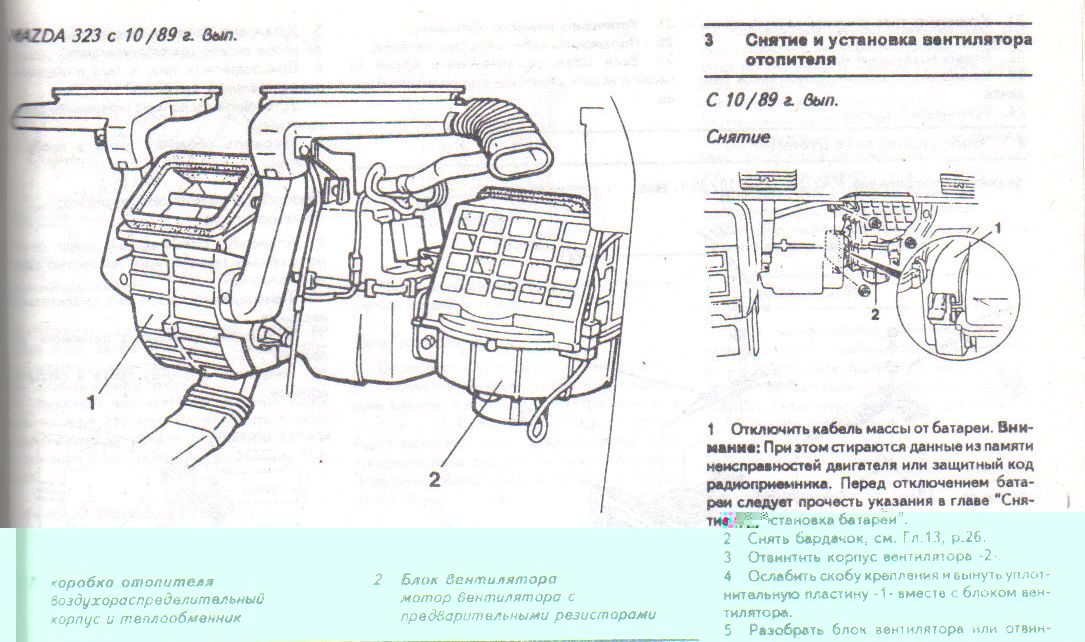

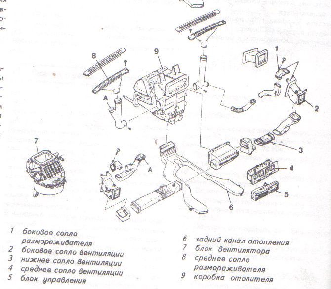

Печки у нас нормальные.Но старенькие.
И конечно ухода и небольшого ремонта требуют.
На всякий случай напомню ( вы зто конечно знаете :) но вдруг забыли )
На мазде всегда через печку горячий антифриз прокачивается.Это на тазике летом краником можно радиатор отключить.А у нас так низя
Поэтому kroko конечно прав.Надо заслонки и уплотнения проверять и ремонтировать.Они не от жары а от времени потеряли герметичность.Или еще может тросики растянулись.
Там не очень сложно все устроено.Относительно легко все разбирается и собирается.Да и в любом случае промыть патрубки полезно.Там столько всякого г.. собирается.А мы этим дышим и болезни зарабатываем :)
Можно похимичить и фильтр в салон приколхозить ( ну это я так пока мечтаю :oops: )
20 июл 2011 13:28
Зарегистрирован: 06 ноя 2010 13:23
Сообщений: 15
Автомобиль: mazda323f
вот может полезно будет
gtxrf3.jpg [ 175.67 | Просмотров: 7076 ]
gtxrf2.jpg [ 140.41 | Просмотров: 7076 ]
gtxrf1.jpg [ 106.9 | Просмотров: 7076 ]
20 июл 2011 13:38
Сообщений: 15
еще
gtxrf5.jpg [ 62.77 | Просмотров: 7076 ]
gtxrf4.jpg [ 47.68 | Просмотров: 4619 ]
