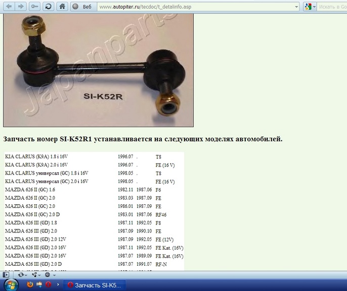

Megavolt Похоже стаб. короткий,может вот такие втулки нужны?
2011-05-15_221026.jpg [ 93.73 | Просмотров: 12370 ]

Megavolt-2006 писал(а):
Задний стабилизатор на GD ,для всех типов кузовов одинаковый или разный?
Юра, по Джапанкатсу выходит, что независимо от количества дверей (т.е. типа кузова) стабилизоторы одинаковые.
Более того, они одинаковые у 2WS/2WD моделей 87-го и 89-го годов. Другие только у 4WS и 4WD, что, как мне
думается, редкость, хотя на разборке можно нарваться и на них.
