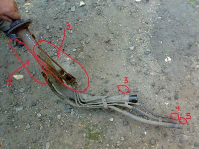

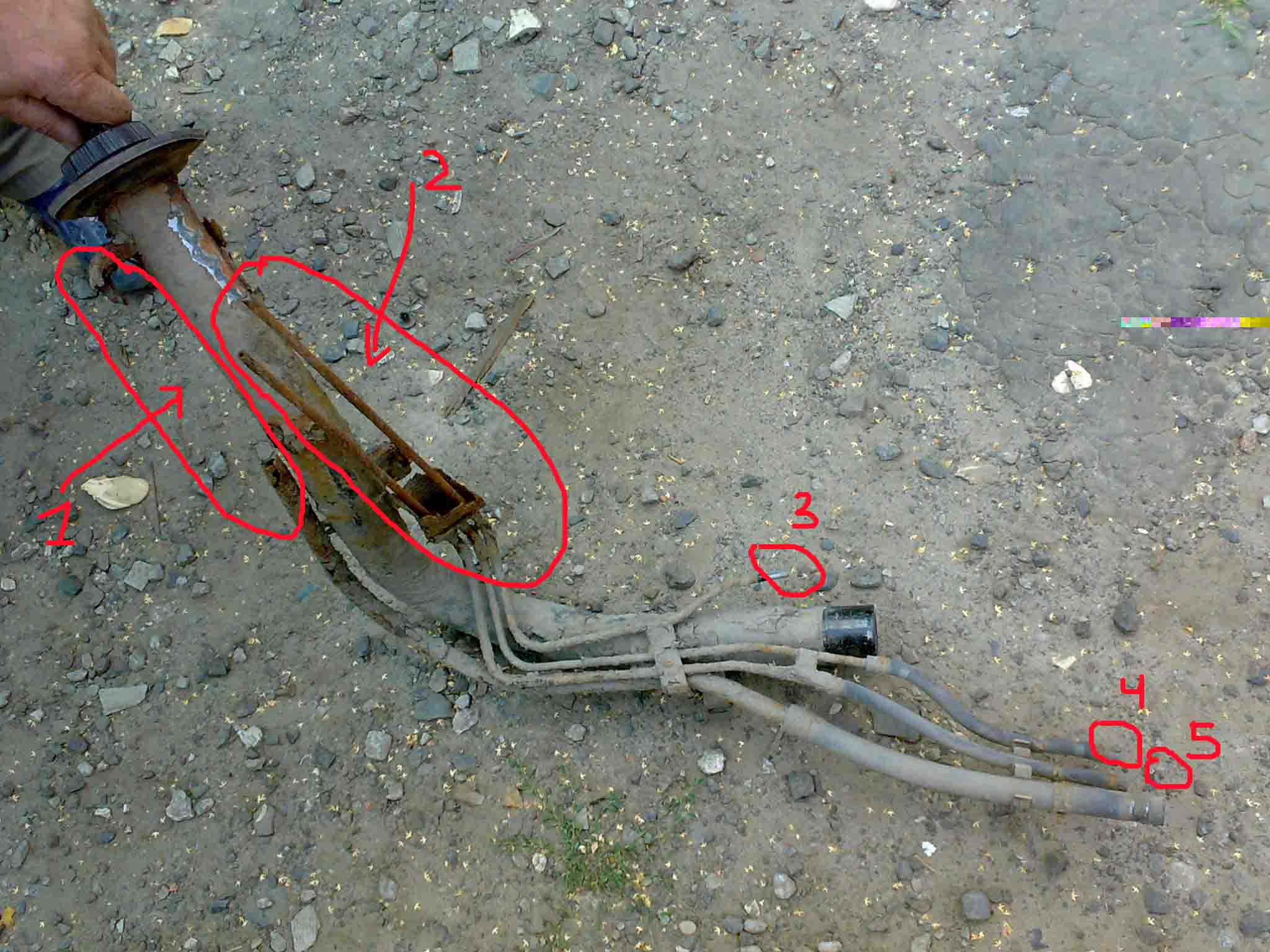

323 BG слепая 1.8 16V. 1991 г. Прошу помощи!!!
Сгнил впускной трубопровод. Родной найти не могу. Что может подойти и из какой модели(марки) автомобиля.
На фото пронумеровал трубки которым кирдык. Прошу обьяснить по нумерации трубок куда и откуда они идут. Откуда в принципе знаю. 1 - что-то типа обратки 3 - с какого-то клапана 4-5 - с бака . 2 - Вопрос куда они приходят. Ни я ни мастер который снимал не в теме. Спасибо всем.

вот приблизительно чем и как можно заменить родные трубки
http://passat-b5.ru/showthread.php?t=160278
можно приспособить трубки от от грузовиков и т.д. и т.п :ven: тут поиск рулит
на всякий случай предостерегу =@ ни в коем случае нельзя соединять медь и алюминий =@
а какая труба куда тянется.....я к сожалению не знаю :pardon:

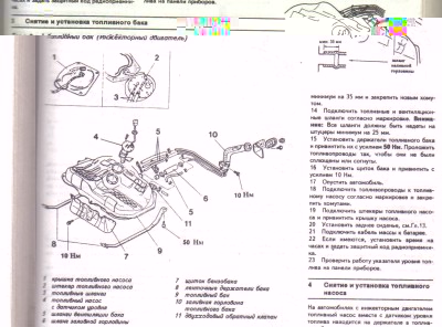

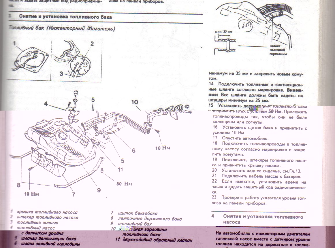

вот кое что
там рядом еще тормозные магистрали могут проходить
