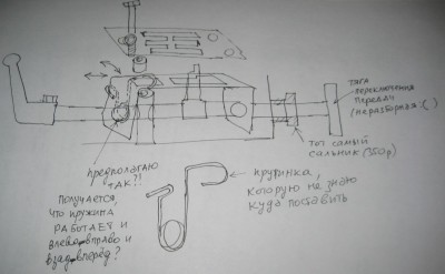

[quote="ekzyperi"][quote="mazdovod"]давно не писал в основном читал форум. вот теперь беда-навернулась коробка. пропали 5 и задняя скорости.
... в тему, разобрал коробку (в первый раз) и не помню положение пружины в механизме выбора передач Если кто знает прошу подсказать. Сам склоняюсь к варианту на рисунке, но смущает, что в этом случае пружина витками сидит прямо на тяге переключения передач (вроде как царапает тягу) и работает не только в своей плоскости, и как бы в раскоряку... как-то не красиво
IMG_0533.JPG [ 19.18 | Просмотров: 8302 ]
