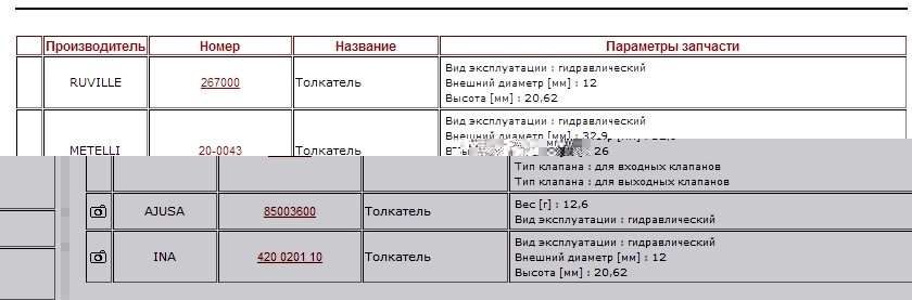

Ребятки, ну подскажите пожалуйста каталожными номерами на ГК, как серпом по цам молотит один, аж страшно ездить! На япанкатсе не нашел где они там есть!!! И на РКМН на всякий случай тоже номерочки дайте!
Вопрос в догонку - реально ли и насколько трудно поставить вместо компенсаторов шайбы? Или эта затея глупа?

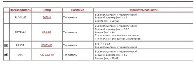

2011-05-16_195044.jpg [ 78.64 | Просмотров: 12106 ]

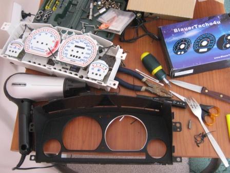

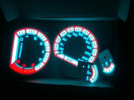

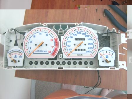

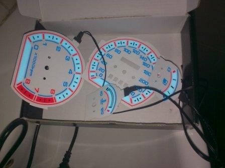

Как то в писал здесь что ищу на приборную панель шкалу спидометра на 240 км/ч, по той причине что моя была затерта предыдущим хозяином. Ни чего не смог найти, собственно что меня и сподвигло на покупку сего девайса:
Комментарий к файлу: примерка
1284.jpg [ 24.01 | Просмотров: 6898 ]
Комментарий к файлу: пробы
1279.jpg [ 18.84 | Просмотров: 6898 ]
1274.jpg [ 20.92 | Просмотров: 6898 ]

завтра будут готовы колодцы, буду ставить. ТюнинХ не был как цель, вот так получилось. Думаю как интегрировать регулятор яркости от этой приблуды в штатное место,т.е. п подрулевой рычаг. Может у кого есть какие мысли?

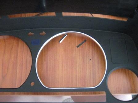

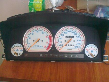

Вот еще немного из процесса.
IMG_2262.JPG [ 27.89 | Просмотров: 6893 ]
IMG_2260.JPG [ 20.61 | Просмотров: 6893 ]
IMG_2258.JPG [ 32.9 | Просмотров: 6893 ]
