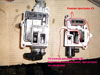

Вот так выглядят они у меня
Комментарий к файлу: Вот так выглядят они у меня
8885510AHN.jpg [ 91.45 | Просмотров: 1838 ]
25 окт 2005 12:25
Ptaxa, не датчик, а клапан! Там еще воздух бывает мешает... Стравливал?
25 окт 2005 12:46
FastDriver про воздух стравливал , ты имееш ввиду что после снятия клапана необходимо воздух обязательно стравить , я на сомом деле читал про это , какой шланг нужно скидывать там их два входящий или выходящий к которому тяжелей подлести 8)
