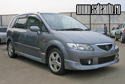

Здравствуйте! Проблема заключается в том, что при разгоне не происходит переключение на повышенную передачу. Затем включается режим HOLD. После этого через какое-то время, минут пять, начинаются какие-то подёргивания и обороты двигателя начинают сами то возрастать, то падать. В начале включался только HOLD, на станции сделали компьютерную диагностику и сказали, что один из клапанов не перепускает масло. Клапан был заменён, но далее стало как описано выше. Если можете дайте дельный совет, мучаюсь уже три месяца.
