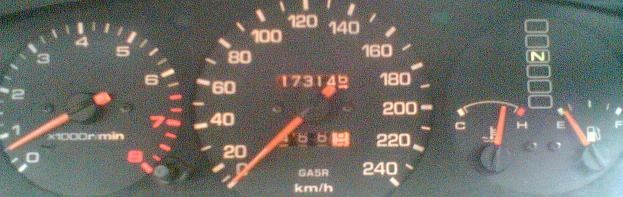

28 окт 2005 17:25
Axel, так вот, а если поставить панель с другого "ge", где пробег по интереснее???

Мне на разборке вынесли несколько штук - приборка с самым маленьким пробегом стоила на 5 баксов дороже остальных :smile:

Stu, с таким пробегом как у тебя надо сидеть и молчать в тряпочку.... :))
жаль не сфотал... короче, у меня там уже около 310'000 км..... а скока еще скурчено..... ужоснах....

Stu, A температура двигла у тебя всегда такая? У меня дальше середины не подпрыгивает.

А у меня - 1/3 шкалы... В пробках - максимум - половина.... Потому, наверно, и печка - не запаришся....
Но, радиатор - холодный, т.е. термастат исправен.... Может кто-что присоветует?
