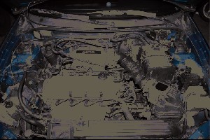

Проблемы такие: стоит левый двигатель № BP336849 (ФОТО) (думаю что от 323, 1,8, 116л.с.) если кто может кзнать какой именно, узнайте.

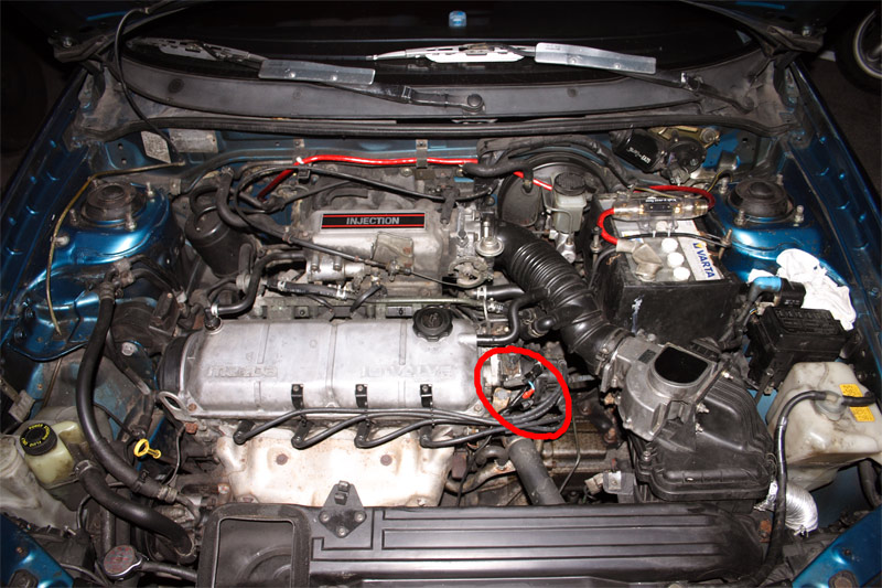

1. Провод от Лямбдазона оборваный и незнаю куда его подключить.Для интереса соеденил с каким то разъемом который был свободный(ФОТО) Может есть какие нибуть схемы?

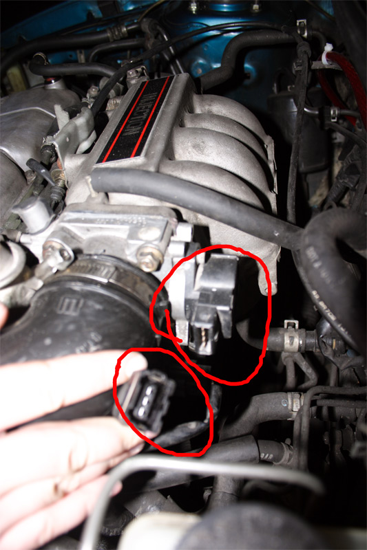

2. К инжектору подключается две фишки, одна из фишек не подключена так как не подходит разъем (ФОТО)

на вехнем фото не подключен ДПДЗ
На нижнем не понял, но лямбда где то там и подключается

ну, если у меня со зрением порядок, то на верхней фотке, как раз "мама" и "папа"
Посмотри в FAQе, как настроить ДПДЗ:
http://www.mazda-auto.ru/mazdainfo.php? ... =0&qid=364
http://www.mazda-auto.ru/docs/BP_DOHC.PDF

Да там "мама" и "папа" только разные разъемы, на что влияет ДПДЗ ?
Из за него может быть расход топлива большой?

У тебя точно ДОНС двигатель??? по нижней фотке с чудесным качеством :shock: чет я не пойму. очень похож на мой В6 ОНС.
Разъем от лямбды подрубается в районе трамблера в жгуте проводов фишка должна быть.

фишка у него есть, она другой формы. вчера провод от лямбды просто воткнули в эту фишку, вроде бы ничего не задымилось. говорит, что с утра лучше завелась. наверное правильно подключили. осталось с ДПДЗ подключить.

он влияет на мозги, непосредственно отвечая за смесеобразование, то есть за расход топлива, поведение машины и ..... за все
Lexx, В6 и ВР были как одно, так и двухвальные
03 ноя 2005 14:29
Цитата : стоит левый двигатель № ____BP____336849.
Сам ответил на свой вопрос. У тебя ВР одновальный, о чем говорит узкая клапанная крышка.

Кстати на первом рисунке фишка очень сильно похожа на фишку которая идет к трамблеру.
а что же тогда в трамблер воткнули :shock:

Обычный двигатель BP 103 л.с У меня такой на слепой стоял.
В руках разъем на 1 фото по букварю похож на разъем" TROTTLE SENSOR"
Цвета проводов Красно зеленый, по центру = Голубой Желтый, Светло зеленый Красный.
в трамблёре стоит штеккер. надо разобраться как подключить тот датчик дросселя.

Вообще возможно подключить к 4х контактному разъему 3х контактный штекер?
