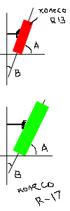

Развал - отклонение колеса от вертикальной линии. Как ты себе представляешь что если колесо увеличится то и отклонения угол возрастет???? :shock: Каким образом??? Сход-развал делается после ремонта деталей подвески.
Смотри на рисунок(изготовил специально для тебя). На рисунке представлены колеса двух размерностей, допустим Р13 и Р17. Итак мы видим что как ты не старайся угол В будет всегда одинаков,независимо от размера как и угол А (кто не верит может выучить геометрию для 7ого класса), извините но рисунок делался от руки и на скорую руку, поэтому размеры плавающие.
Еще есть вопросы?

Lexx, все что ты нарисовал - это правильно, согласен, но теперь представь что одно колесо стерто больше чем другое... в этом случае, хочешь сказать все углы опять остануться одинаковыми и нормальными? дык вот левый и правый рычаг будут иметь различные углы, соответственно и углы А и В на правлм и левом колесе тоже будут различны! Или ты с этим не согласен??? это дело естественно можно подрегулировать на сход-развале... к стате ты не задумывался зачем перед регулировкой проверяют давление в шинах? именно по этому... соответсвенно когда чувак поставит новую резину сход развал обязателен!

berserk, хочу сказать, что представь себе все углы останутся одинаковыми, только машину вести будет в сторону где сопротивление качению больше. Сход развал тут не причем. :D
berserk, накачать шины надо для того, чтобы перпендикуляр, опущенный из геометрического центра колеса на горизонтальную поверхность пола был одинаков справа и слева. По длине этой линии высчитывается угол установки колеса(по т.Пифагора, ну это када всяких лазеров не было). Какой длины в дальнейшем будет этот перпендикуляр - не важно, на сход развал это уже не повлияет после регулировки угла установки колес. Но от равности длин линий от центра колеса до земли зависит увод машины в сторону( попробуй одно колесо сдуть наполовину).

ну это что-то новое... на мак ферсоне представь себе углы меняются...
а сопротивление интересно почему меняется? потому что одно колесо встанет на бок немного... соответсвенно и угол рычага измениться.
машину будет тянуть в сторону еще и потому что развал у колес будет разный... и стираться покрышка будет неравномерно!
ну ты сам себе противоречишь... говоришь что главное чтоб перепендикуляр был одинаковый... а как же он будет одинаковый, если одно колесо изношено больше (по условиям эксперемента) и соответсвенно диаметр у него другой? Или ты считаешь что оно в воздухе будет висеть? Тогда машина вообще с места не сдвинется :lol:
вот и я о том же...
Мне кажеться ты не учитываешь положение рычагов... скажи тогда, а от текущей массы авто развал зависит?
