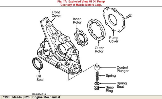

Приветствую всех, не пинайте сильно.
Вот что на рисунке пружина с шайбой и клапаном это и есть этот клапан? Застучали компенсаторы- хочу поменять этот клапан.Если так то какие части обязательно?
1.Spring seat
2.Spring
3. Control plunger
или это всетаки нето что я думал?
Иеще в догонку, сняв поддон нужно менять прокладку или просто сажают на герметик?
Спасибо

Не прицепилось :(
Oil.jpg [ 62.63 | Просмотров: 2223 ]
02 фев 2006 21:59
EON, ага...все верно.мой комплект лежит дожидается...все не вырвусь...

EON, Достаточно поменять
2.Spring
3. Control plunger
Остальное можно оставить старое, ибо оно не изнашивается.

Интересно так, в ФАКе написано, что поставляется пружинка, сам клапан и шайба, а кольцо не поставляется и его ни в коем случае терять нельзя... А в комплекте, который мне Alexey GE 97 откатил есть кольцо, но нет шайбочки :D Выходит, что кольцо можно смело терять :D
03 фев 2006 08:31
Majesty,
-некоторые писАли что фак нужно подправлять...

мой комплект (кстати тоже без шайбы но с кольцом) валяется уже 2 месяца, ждет свой черет :(
