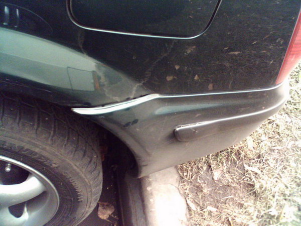

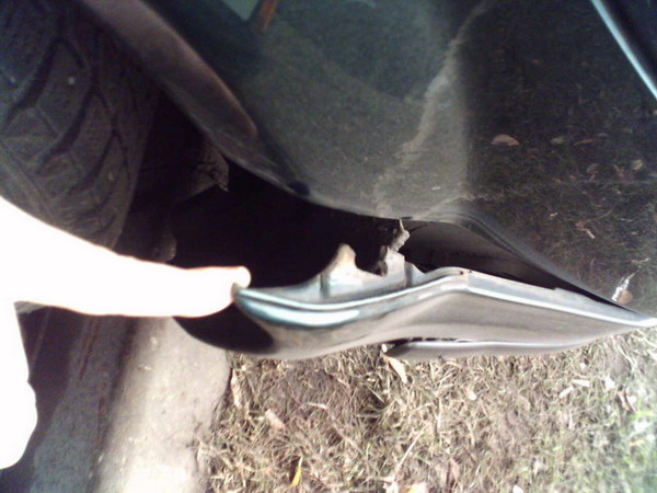

Требуется совет по заднему бамперу (сломалось крепление).
Подскажите, что лучше сделать для крепления. Может быть можно какой нибудь сухой сваркой (или как это называется) восстановить ушко. Ну не менять же его целиком из-за этого.. На скорости этот угол начинает хлопать, не очень приятно :(

А шаёбочку побольше диаметром чего не поставишь?
15 ноя 2005 10:25
Мысль конечно, тока надо какую то, что бы у нее плоскость была как наждачка, иначе не удержит наверное.
15 ноя 2005 11:04
припаяй пластинку алюминиевую снизу (или "пришей" нагретой проволокой).
15 ноя 2005 11:26
была такая же лабуда.
поборол следующим способом:
1. просверлил дырочкив утолщениях по краям отломаной проушины - только не по самым краям - отступил практически по сантиметру. причем даже не сверлил, а прорезал шурупом-саморезом.
2. В образовавшиеся отверстия вставил медную проволоку около 1 мм диаметра - как для трансформаторов в эмали и сплел из нее новую проушину - всего два витка провода.
вместо пластмассовой отломанной части проушины получилась проволочная.
взял шаебечку побольше, прикрутил и никаких проблем.
15 ноя 2005 12:16
А можно пластинку какую нибудь на саморезы присобачить похоже на родное будет 8)
15 ноя 2005 13:09
Зарегистрирован: 09 сен 2005 11:57
Сообщений: 150
Откуда: Клайпеда LITHUANIA
Сходи к любому строителю, он те её самарезом с огромной шайбой привинтит.
:oops:
была Mazda 626 2,0i coupe 88'
и опять Mazda 626 hatchback 88' - две штуки (одна на разборку, другая на сборку)
+ авто супруги- 323F BA 1,5 97' :)
15 ноя 2005 13:27
Сообщений: 1736
Откуда: Москва и Окрестности
Баллы репутации: 170
Возми кусок фторопласта или толстого ( мм 3-4) полиэтилена, просверли дырки по контуру (чтоб зоплата внахлест легла со всех сторон) и приклепай заклепочником. Дел на пол-часа
323 ВА продана
BT-50 2.5 DIEZEL
15 ноя 2005 13:55
Это что за зверь такой? :)
15 ноя 2005 14:03
Сообщений: 1736
Sergio,
спроси на рынке в инструментах, покажут. Рублей 150 стоит
323 ВА продана
BT-50 2.5 DIEZEL
15 ноя 2005 14:36
Спасибо всем за советы :) :) :)
15 ноя 2005 15:03
Sergio, у меня также сломалось (бампер битый был). снял пампер - запаял трещину в ухе, наложив армировочную сетку. Далее все это прикуртил болтом со здоровенной шайбой.
15 ноя 2005 15:18
Lexx, кстати, бампер снять - большой геморой?
15 ноя 2005 16:23
Сообщений: 1736
придется попотеть :wink:
323 ВА продана
BT-50 2.5 DIEZEL
15 ноя 2005 17:02
Sergio, да нет. Откручиваешь внутри багажника пару болтиков. По бокам четыре болтика, ну у тебя три уже =). Далее с помошником сымаешь бампер. С помошником для того чтобы бампером кузов не поцарапать, он все таки здоровый .
16 ноя 2005 07:56
клепочник весчь! Я восстанавливал передний бампер ушло 50 штук клепок и немного полос жести! Счас как новый , можете фотки глянуть! :D
16 ноя 2005 12:50
Купил клепочник за 150 и мешок с клепками за 30.
Еще вопрос:
Это ухо держалось на саморезе, на крыле с внутренней стороны в отверстии какая то втулочка пластиковая (куда саморез вкручивается). Что лучше сделать:
1. Поставить опять на саморез (ну тока помощней)?
2. Выдрать эту втулку и в большее отверстие посадить на болт с гайкой?
(конечно и сам могу решение принять, но интересно и ваше мнение :) )
16 ноя 2005 12:54
Сообщений: 1736
На месте решай, по состоянию втулки. Но на болт с гайгой я б не стал сажать. Металл пилить будет
323 ВА продана
BT-50 2.5 DIEZEL
