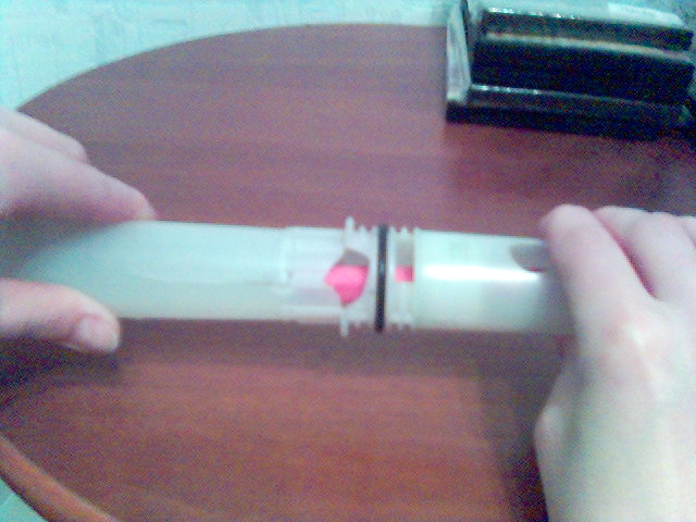

значит трубка вот здесь http://www.japancats.ru/mazda/details.a ... d=9BF0004B деталь GA5R-67-4C0B.
Экзист просит за нее 37$.
Можно ли как-то ее склеить? Кусочков выпавших нет. Но в принципе, там нет ни нагрузки, ни давления в бачке. Чем можно склеить, чтоб это все дело держалось? может как-то армировать можно? Как я понимаю, главное это обеспечить прочность соединения, остальные дырки, чтоб не выплескивалась омывайка и не попадала грязь, можно залить герметиком, так?
Фотки составленной из двух частей трубки прилагаю.
Комментарий к файлу: вот такая дырка...
Pict(38).jpg [ 65.72 | Просмотров: 4013 ]

evgenyat писал(а):
может быть просто много изаленты потратить?
да блин, там такое место... черная резиновая прокладка и ребра пластиковые(правее разлома) - эта часть вставляется бачок. А от нее вверх(на машине когда установлено) идет трубка, в которую заливается омывайка. И обломилось как раз чуть выше, чем прокладка.
Там просто изолентой не обойтись, надо клеить. И причем так, чтобы было более-менее прочно...

Я придумал еще один способ:
- внешний диаметр трубки критичен, больше его делать нельзя, т.к. трубка вставляется в бачок "с натягом". Но ведь внутренний диаметр не так критичен! Я возьму металлопластиковую трубу, и вставлю внутрь обоих частей трубки, послечего закреплю. Получаем герметичность, и абсолютную прочность. Завтра поеду в строй магазин, искать трубку подходящего диаметра.
Unkind626, я думаю, что у тебя трещина в трубке. Вот омывайка и вытекает. Советую трубку снять(один винт сверху у крышки открутить и трубку вытащить аккуратно вверх), и дырку заклеить. иначе попадающая в бачок грязб будет постоянно забивать форсунки стеклоомывателей.

В общем заклеил я трубку, рассказываю, если кому интересно:
взял в строительном магазине метр трубы металло-пластиковой диаметром 26 см. Выгнул ее ровненько. Получилось, что диаметра чуть-чуть не хватает, труба болтается в трубке, зазор около 1 мм по периметру. Попробовал расширить трубу - не тянется, собака. Решил нагреть - засунул в духовку на 10 минут - и после этого придал трубе нужную форму, идеально соответствующую трубке бачка. После этого посадил все на клей и сверху еще некоторые стыки пропаял паяльником.
Итог: все держится очень хорошо, герметичность соблюдена.
