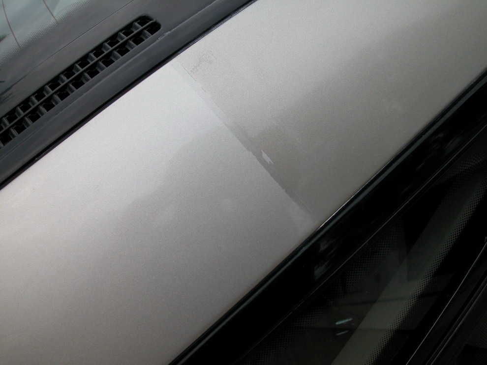

Всем привет. Вот крыща выгорела на солнце решил покрасить.Краска оказалась темнее намного.Как-то можно убрать переход это а то разница существенная =( . Заранее спасибо!!! P/s Новая краска та которая выше. И Может кто-то встречал литературу или сайты по покраске.Если да то дайте пожалуйста ссылку.

Один из вариантов решения этой проблемы можно использовать специальный полироль, этот полироль вначале наносишь, где настоящий цвет, а потом этой же тряпочкой трешь то место где закрашено! Посети магазин автокосметики, там должно быть. Но с таким полеролем нужно аккуратно, так как такой полироль чуть снимает настоящий цвет, чтобы скажем так не переборщить.:wink:

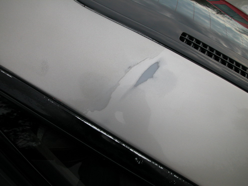

Romusik, Я вот пробывал так сделать вот с друго стороны так делал вот что вышло... :(

А кто же красит металликом без перехода?
В твоём случае минимум,переподбор краски и переход: заднее кпыло-стойка-крыша,
максимум заново перекрашивать всю крышу с плавным переходом на стойки и крылья.
В любом случае металлик идеально никогда не подберётся,поэтому используется технология переход для ремонтной покраски элементов! Таким способом я подкрашивал нос капота со сколами,местные повреждения и после шлифовки и полировки никаких следов подкраски не видно вообще!
Технология не сложная,главное больше практики!
01 дек 2005 22:49
Раньше надо было спрашивать, пока авто не испортил! А сейчас я думаю тыщы 4 с половиной и хороший маляр твою проблему исправят! :cry:
