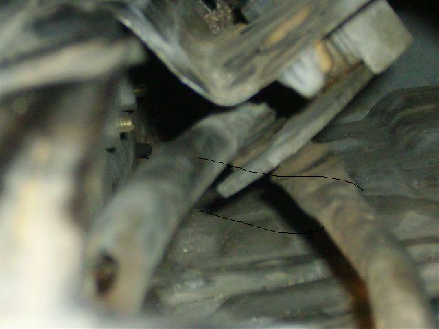

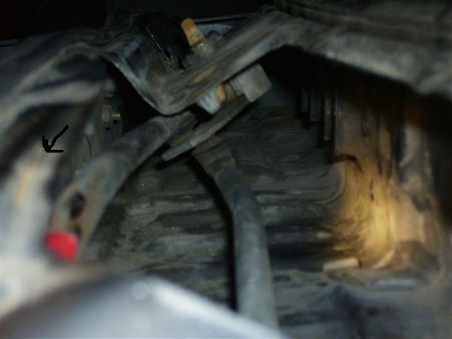

Разобрался я в проблеме. До жути смешно... у кого-то были кривые рученки... :shock:
Оказалось, что левая на рисунке тяга, та которая слетала, ранее менялась. Она стоит не по размеру! А чтобы уместилась ее согнули ближе к двигателю щеток.
Проблема в этом изгибе!
На рисунке на тяге видно два темных и одно красное пятно. Красное - это лента, чтобы не было слышно стука биения о кромку (указал стрелкой). Ленту поставили "кривые рученки". Два темных пятна - результат постоянных ударов тяги о кромку. При сопоставлении высоты кромки и тяги выяснил, что изогнутое плечо тяги выше кромки миллиметров на 5-7. В результате этого постоянного биения тяга и слетала. Снять е руками с втулки оказалось не из легких. Она довольно плротно там сидит.
Что я сделал. 1. Поставил на место тягу. 2. Отогнул край кромки вверх почти на 1 сантиметр. 3. Как мог руками выровнял плечо тяги. 4. Связал не туго вернюю и нижнюю тяги резинкой. Они ходят парралельно, потому хуже не будет.
В воскресенье прокатался часа 4 по грязи - порядок!
Всем спасобо за помощь! :Yahoo!:
