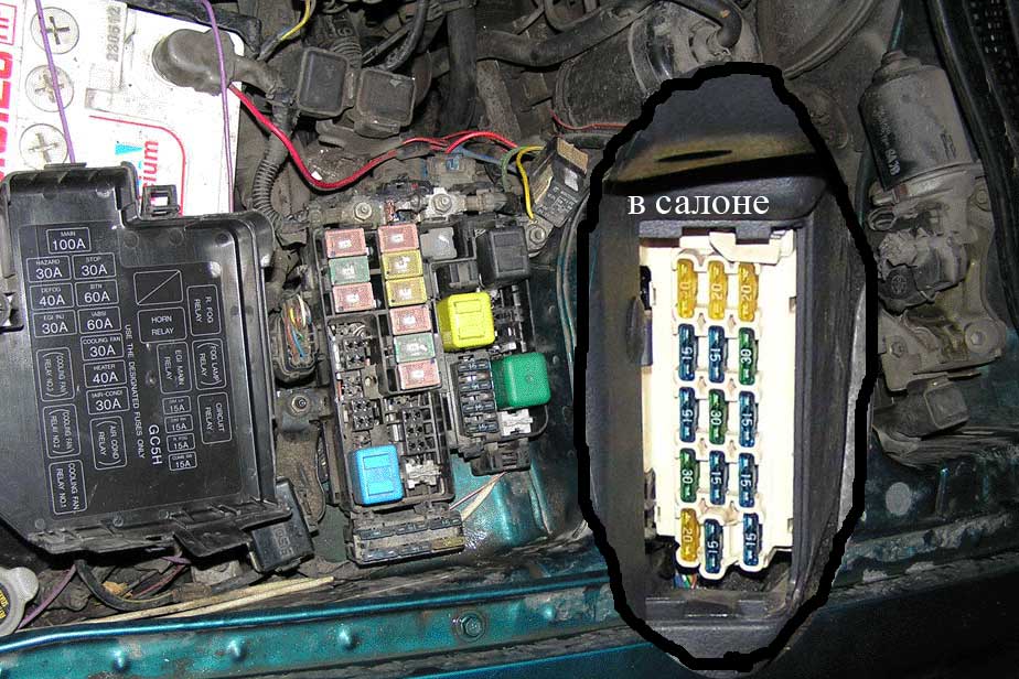

Только что от родимой. Завёл!!!!!!)))))
В общем я пошёл стандартным путём поиска неисправности. Как я уже говорил -искра есть. Теперь проверяем подачу топлива. Откручиваю болт на коллекторе подачи топлива к форсункам- пусто, давления нет вообще!!. Нашёл под задним сиденьем разъём на бензонасос - напруги нет.
Теперь люди подскажите - где находится реле на включние бензонасоса и где предохранитель??? Моя книжка какая то тупая...
В общем я все облазил под капотом и под рулевой и не нашёл.
Выход нашёл другой - подал напругу на бензонасос от прикуривателя. Машинка завелась и нормально работает! :roll:
Ещё вопрос. Где в Москве есть недорогой электрик по Мазде? Поближе к Измайлово;)

Люди, подскажите, где тут реле и предохранитель бензонасоса?
Комментарий к файлу: подскажите, где тут реле бензонасоса??
_капотом_и_в_салоне.jpg [ 104.11 | Просмотров: 3636 ]
07 янв 2006 20:29
Поздравляю, повезло.
Или мне тогда :( уникально не повезло....
Предохранитель насоса - который сгоревший :D ...
07 янв 2006 20:40
Serge, Ха ха... очень остроумно! Но я ни одного сгоревшего не нашёл!!!! :evil:
07 янв 2006 21:28
Сообщений: 1703
Откуда: Ленинград
Всё очень просто http://www.mazda-auto.ru/mazdainfo.php?fl=1&sl=4 там мануал на GE а вот и реле!
