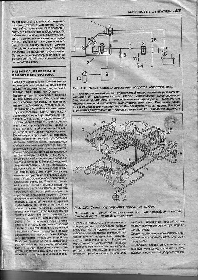

тут вроде описано,но ето на FE
думаю у тебя такое же
