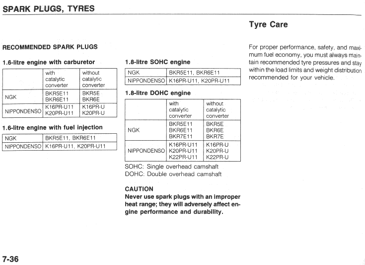

на твою свечи рекомендованы такие:
7-36.gif [ 29.65 | Просмотров: 1488 ]

Вот спасибо всем! Тока полазил я по НГК сайту ихнему и про проводы ниче не смог найти тама етих 323-х как тараканов в каталоге! Не смог определиться которая моя-то:)

свечки NGK BKR6E-11 (2$ штука)
провода NGK RC-ZX19 (26$ комплект)
крышка трамблера EPC 1-331-121 (6$)
У самого все вышеперечисленное стоит. Все ок. Будешь менять провода - смени и крышку трамблера заодно.
