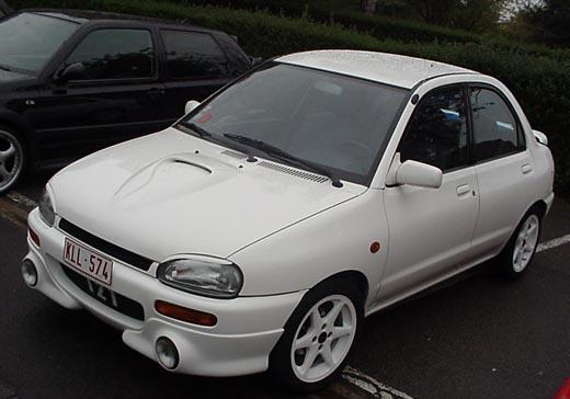

Шурик писал(а):
Мазда Autozam на вид девчачья. :Rose:
:cry:
Когда ее затонируешь наглухо, музыки кило 2 поставишь, на литье, немного обвесишь, так у нее все девичество пропадает:)

dacrew, если твои фотки то прикольно!!!
14 дек 2005 09:09
Не не мои но мне нравится!!
