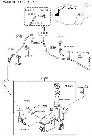

Подскажите, как добраться до бачка омывателя.
Не писькает на заднее стекло (на переднее все ок). Когда включаю на заднее, моторчик даже не шумит. Потому хочу добраться до него проверить работает ли сам моторчик или дело в проводке.
А как добраться до него не знаю. Стоит он в правом крыле, сверху кроме горловины ничего недоступно, снизу бампер.
А по такой картинке, тоже хрен поймешь :(
Комментарий к файлу: 6720
перед.jpg [ 32.78 | Просмотров: 2764 ]

Sergio, в GE нужно снимать подкрылок, как у тебя не знаю, но сдается мне что на заднее стекло у тебя должен быть другой бачек где-то в багажнике (это все ИМХО)
16 дек 2005 15:47
неа
Движок на том же бачке, на рисунке под номером 76-672 и от него ручка 6750
16 дек 2005 15:53
Sergio, 56775А это типа тройник с отводом назад? апупеть тогда без съема бампера тяжко будет :(
16 дек 2005 16:05
Нет, отвод назад по ручке 6750.
Там два моторчика 76-672

Бачок для омывателя заднего стекла находится в багажнике. А тройник - это на омыватель фар, опционально. У меня так.
Ответ неверный :) . Омывателя фар у меня нету. А вот шланги идут на передний бачок

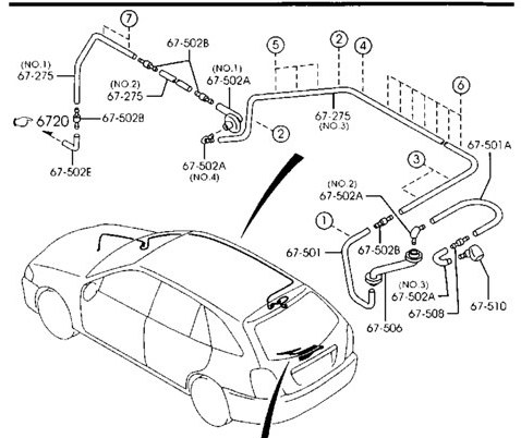

Комментарий к файлу: 6750
зад.jpg [ 42.24 | Просмотров: 2726 ]

рис 6750 - омыватель + стеклоочиститель заднего стекла (по ЕРС)
так что :(
