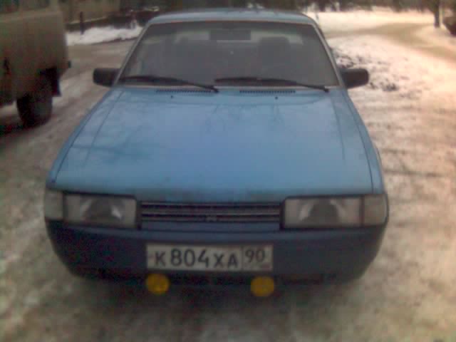

Посоветуйте бамперки! Вот поставил вперед от десятки - кое как влез. Какой может подойти назад и налезит ли от пятнашки вперед?

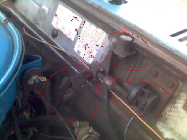

С этим полностью согласе, у самого была семера, 86 года кузов 2000 с батей заделали ее зашибись, спорт подвесочка, антикор, продал ее подороже и взял маздень, теперь только ее до ума довести. Сейчас очень сильно достает посвистывание к салоне на холостых, будто что-то треться, как обороты повышаешь звук пропадает. И еще надо будет фотки выложить может вы подскажите куда разъемы идут а то мотаются безпризорно, а схемы нормальной нет чтобы определить от чего они. Попутный вопрос - из-за чего расход бензика может быть высоким (фильтр только поменял, педаль вродебы не топлю) 10 литров-50 км по городу. %)

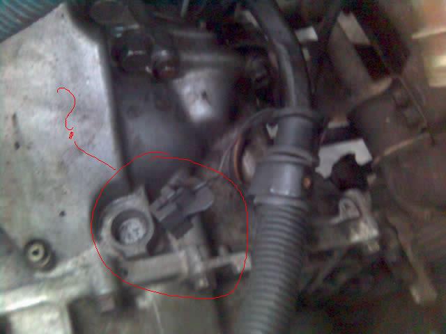

Итак выкладываю фотки, сори за качество фоток-фоткал на мобилу. также прикрепляю 2 фотки может кто подскажет что это за разъемы.

У меня тоже такая басня. Думаю все дело в проводке . Она идет одна, как на карбюраторные так и на инжекторные, АКПП и МКПП. отсюда и лишние разъемы.

На первой фотке - это для ижектора
То что на второй - непомню точно, помоему это для гидрача

Надыбал бамперов от пятнашки, после выходного ликбеза выложу фотки если встанет нормально.
21 дек 2005 21:08
Значит по порядку:
1. На GC изумительно встает передний бампер от GD (с минимальными переделками).
2. Подкапотная проводка для инжектора и карба разная.
3. Трос сцепления на GC (неоригинал) есть в Кэмпе, стоит около 450р.
4. На фотке 2 похоже на разьемы вакуумных серводвигателей принудительного повышения оборотов для карба, на фотке 3 похоже на разьм датчика уровня тормозухи (он у тебя к бачку подключен?)

Что за сапун? и где енто такое?. датчик тормозухи подключен а то фиг знает что за разъемы висят, еще что-то вроде такого висит возле мотора печки.
22 дек 2005 19:39
Возле мотора печки висит очевидно разьем для кондюка (которого нет).
Сапун сверху на коробке передач у тебя не закрыт металлическим колпачком с пружинкой, просто отверстие прямо в коробку. Поищи похожий колпачок и пружинку, может быть от сапуна 2108 подойдет.

Вобщем в ближайшие часы выложу фотки того что у меня получилось с бампером от пятнашки, нужно будет конечно еще подретушировать зазоры и места стыка. В настоящее время делаю подиумы под акустику на двери и перекрашиваю все вставные панели в салоне (вставки печки, кнопок, панель управления стеклами) фотки будут в ближайшее время, скорей всего через недельку.
