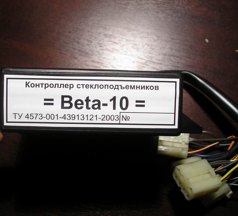

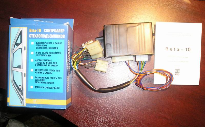

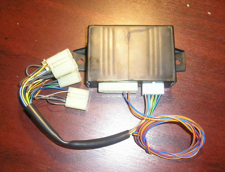

все. вчера купил блок, тока наш, отечественный (т.к. импортного на 4 двери ненашел, что для МСК очень странно). так вот, продавец меня уверял что можно сделать выход на люк, чтобы тоже закрывался. Кто в курсе как это сделать.
Как потеплеет так буду ставить, о качестве работы и удобстве расскажу позже. а пока фотки этого чуда. :)

денег стоит просто до неприличия дорого для нашего производителя --- 900руб
думал купить мангуста (он стоит 660руб) дык ненашел нигде.

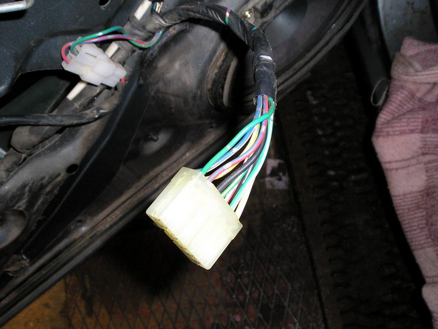

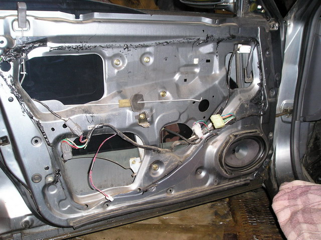

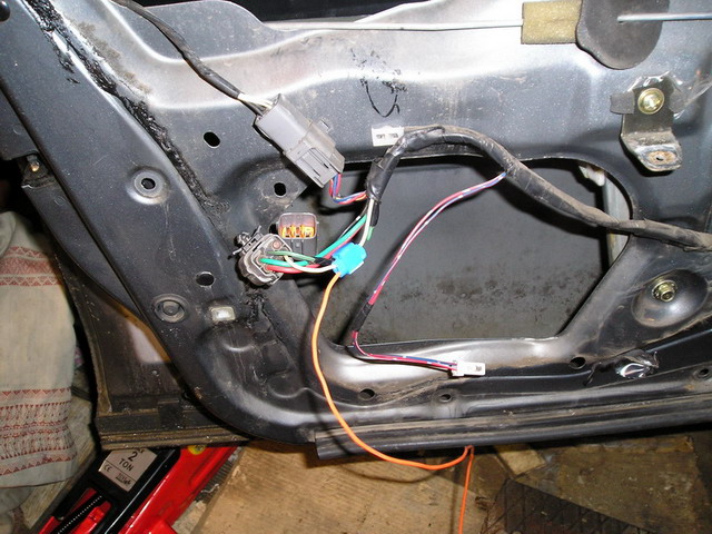

И вот настал тот знаменательный день, когда я все сподобился поставить тот пресловутый блок. Сперва все шло гладко (разборка двери и все последующие операции). Далее наступил шаг прозвонки проводов и попытка разобраться в блоке кнопок Мазды, а именно в тех четырех кнопках, которые стоят в двери передней левой. В последствии оказалось что сигнал поступающий от трех кнопок ( а именно от передней правой и двух задних) легко поддается определению на выходе на моторы с/подъемников.
А вот с одной кнопкой пришлось долго возиться (передней левой), как всем известно у нее есть функция при кратковременном нажатии на нее, стекло поднимается или опускается до упора само. Вот в ней то и стоит пара микросхем и что-то еще и сигнад с нее идет искаженый. И потом у кнопки имеется только 5 выводов, а у остальных -6. Пришлось вклиниваться в схему и впаивать провода, а одну дорожку на плате пришлось обрезать, чтобы сигнал не шел на остальные кнопки (т.к. при нажатии на одну, срабатывали остальные окна).
Т.к. раъемы на колодках под кнопки управления были расчитаны на ВАЗовские, пришлось искать управляющий провод (в последствии оказалось, что провод всего один на нем "-", хотя в реальности на ВАЗах идет два провода "-" и "+". Далее началась муторная работа по обрезанию проводов и подсоединению их к блоку на вход и на выход.
На все у меня ушло13 часов. т.е два дня угрохал. И все из-за переделки с ВАЗа на МАЗДУ :ROFL:

установки.jpg [ 122.03 | Просмотров: 4288 ]
Комментарий к файлу: который есть в двери
+.jpg [ 122 | Просмотров: 4290 ]
Комментарий к файлу: блок ставится между колодкой и проводами, идущими на моторы
