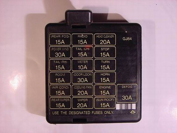

Уважаемые обладатели GD, не могли бы вы сфотать табличку на крышке блока предохранителей в салоне? А то на мою враги приклеили хорошим скотчем блок управления сигнализацией. Или может где уже выложено?

Да, да! Выкладывайте! У меня крышки вообще нет. :| Распечатаю и приклею куданить возле блока.

Тоже хотелось бы видеть распиновку предохр.
Прежние хозява употребили видно крышку не по назначению, поросята...

Есть какая то фотка крышечки, скачивал когда то давно с аналогичной темы этого форума. По моему даже от ГД, проверьте.
.jpg [ 46.2 | Просмотров: 3957 ]
27 окт 2005 14:40
Стопудово от GD, у меня такая же
