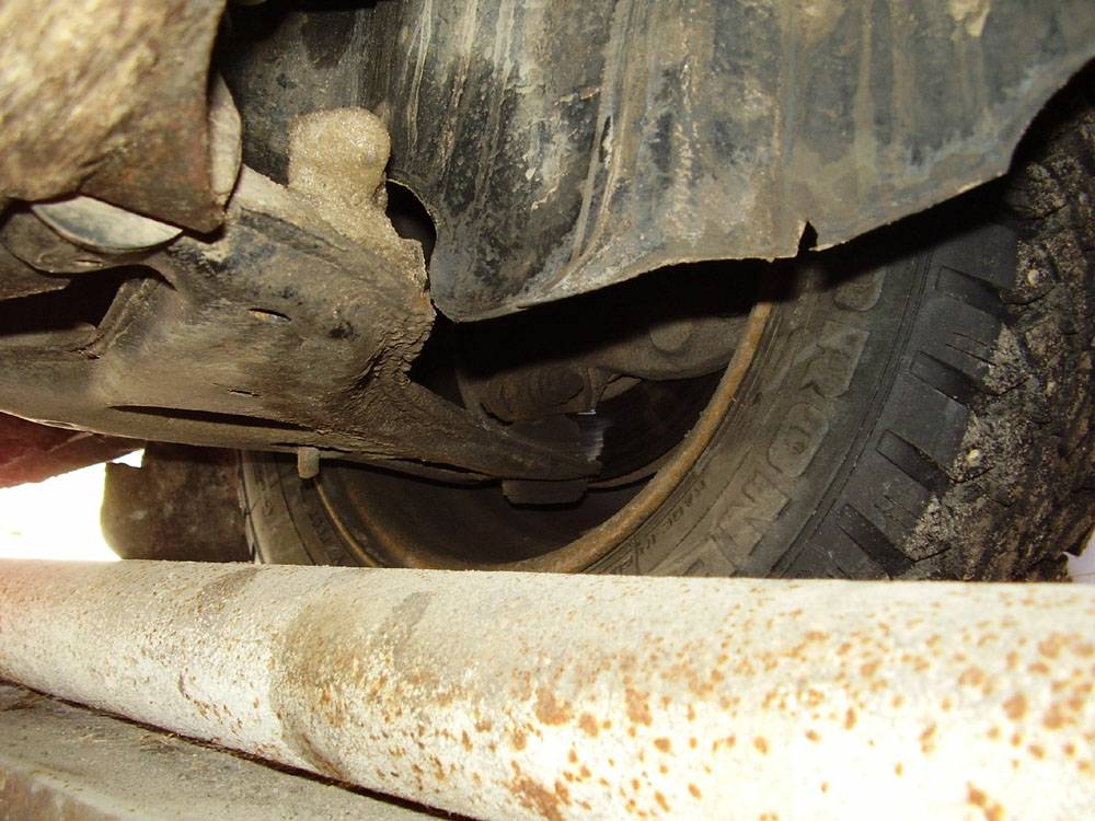

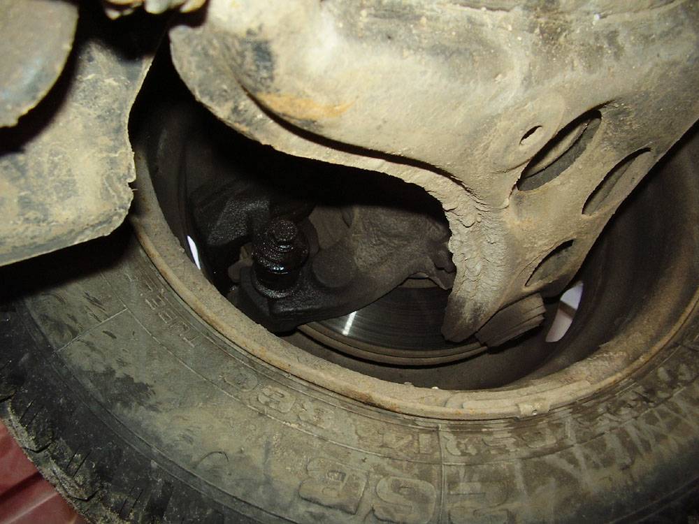

Где это течет в левом суппорте (см.рис). и как отремонтировать?
В правом суппорте для сравнения не течет.

Если суппорт, то скорее всего ржавчина сьела зеркало на цилиндре, вот и течет. Съела из-за рваного пыльника. Суппорта давно перебирал??
Надо вскрывать и смотреть. Лечится это дело покупкой нового цилиндра. Можно на разборке купить б/у суппорт, но при покупке надо его вскрыть и посмотреть цилиндр - это самое главное.
12 янв 2006 20:46
Когда такое на фольксе было - снял, разобрал - там стенки цилиндра чорные. Тер тряпкой на деревяшке, с ацетоном, засверкало. Новые колечки (подошли от бычка) и все. Проблема исчезла до продажи.
Сейчас такая химия.... Думаю, очиститель карба эту смолу возьмет.
Если нет задратостей - делай так.

Разбирать цилиндр, смотреть что внутри, если зеркало есть то пробовать подкинуть ремкомплект колечек резиновых, если задиры есть - в мусор.
Вообще по опыту, надо готовится к замене на бу, ремкомплект помогает нечасто....
И не тяни с ремонтом, тормоза всетаки, да и тормозуха сайлентам не полезна (если попадает)

1. Попробуй подтянуть штуцер прокачки и крепление шланга.
2. Не помогло? Ремкомплект тебе в руки и в фак дорога, я всё с фотками описывал.

Если задиров нет - ремкомплект поможет на 90%. но предварительно проверь шланги, штуцер, крепеж шланга.
13 янв 2006 20:19
Пацаны!Что вы из мухи слона лепите?Обмыть суппорт водой и просушить воздухом.Обнаружить место течки и устранить трабл.
13 янв 2006 21:45
Угу. Пака ни пасмотришь, фантаззиравать мона вечно....
13 янв 2006 23:57
Не понимаю, причем тут цилиндр. Смотреть нужно поршень, Мазда не ТАЗ, у нее манжета в цилиндре в пазе находится, а поршень внутри манжеты скользит. Если есть задиры или коррозия на поршне, то нужно шлифовть, но без выборок. Если коррозия небольшая, без ощутимой глубины, то все будет ОК!
