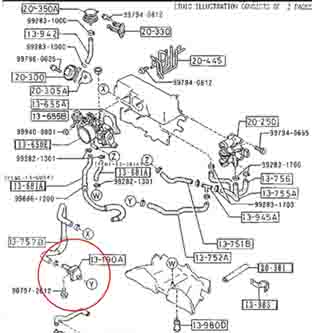

Клапан этот находится под генератором
Air Valve.jpg [ 44.69 | Просмотров: 4602 ]
25 сен 2006 13:06
Я нашол этот клапан он сбоку от генератора над масленным фильтром, теперь другая проблема как его открутить ключом туда не залезиш. Поделитесь опытом кто откручивал этот дачик на FE.
