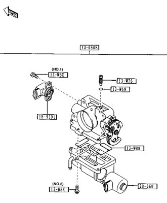

19 янв 2006 16:10
шас попробую нарисовать...
19 янв 2006 16:11
недавно этот косяк пропал на два дня 8)
19 янв 2006 16:19
этьо там куда идет труба от возд. фильтра...
image.jpg [ 18.63 | Просмотров: 2767 ]
19 янв 2006 16:20
20-660 - датчик х/х
19 янв 2006 16:40
Гарик писал(а):
20-660 - датчик х/х
тосол лучше через верхнюю точку заливать :oops:
там около датчика какие-то патрубки есть они как-то взаимо связаны с ним :oops:
19 янв 2006 16:49
правильно! я датчик обозначил, чтоб ориентироваться проще было. Его снимать не надо!, а трубки там две. Можно снять весь этот блок, промыть почистить, хуже не будет, но это при условии что всё остальное(свечи, провода , фильтры и тд) впорядке.
