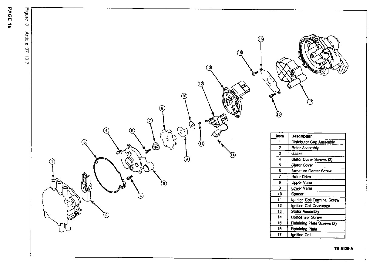

31 янв 2006 11:49
Вот так на KL: катушка №17. И никаких проводов. Всё включено! )))

31 янв 2006 12:59
В мануале есть все. А катушка в трамблере встроена. Если есть 7ой провод, то отдельная.
Европейка это Я так леворукие назвал. У них отличия есть от праворульных.
