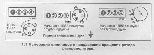

Народ подскажите, сменил высоковольтные провода, и по ходу дела попутал их на крышке трамблера местами, как определить правильность подсоединения, отметок никаких не нашел =((
25 фев 2006 18:28
у меня в книжке такая схемка. может подойдет.
а порядок работы должен быть стандартный 1-3-4-2.

спасибо ))
