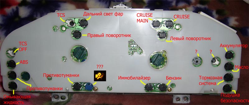

Как раз сегодня разбирал панель, решил посмотреть какие лампы стоят, а какие отсутствуют. У меня не горят лампы омывающей жидкости (у кого-нить эта фишка работает?), задних противотуманок, хотя по мануалу вроде как должны... Параллельно наткнулся на непонятные мне значки и места для лампочек :)
Странно, что стоят CRUISE и CRUISE MAIN, авто без круиз-контроля :crazy:
Igor, я так понимаю, что все маленькие лампы по 1,2Вт, а две большие по 3Вт?
Для чего гнезда со знаком вопроса и значок оранжевый?

2Sash: У меня правда ГЕ и все по другому, но работает лампа противотуманки ( загорается желтым на доске при включении ближнего, ну и омывателя работает. Прикинул так загорается когда остается каких поллитра)
25 мар 2006 19:36
А с вопросиком лампочка снизу слева это и так понятно- ошибка подушки безопасности.

Мне не было понятно, тогда бы уж красную захреначили, безопасность все-таки... :crazy:
Хотя там есть красная лампа, при зажигании горит некоторое время, потом гаснет... наверно она и должна отвечать за ошибки, зачем вторая-то нужна? или я чего не понимаю

Лампочки ближнего света, габаритов, открытых дверей, пристегнутых ремней отсутствуют получается? :oops:
25 мар 2006 19:59
Тут тебе другие подскажут, у ГЕ на панели все эти лампочки слева есть и горят красным(ручник, аварийка, генератор, масло, ремни безопасности, открытые двери, сигнализатор сгоревшей лампочки). Горят желтым справа (топливо, жидкость омывателя, подогрев заднего окна,задний противотуманный, ну и по наваротам еще абс, круиз и еще чтото- непомню:)
2 Sash: Если у тебя насчет подушки есть другая сигнализация,а не может быть так , что выключена другая подушка? Просто есть у меня еще одна машинка и если на переднем пасажирском сидении ее отключиш ради безопасности ребенка в детском кресле- она загорается.
Хотя это тольки догадки, подскажут что и где. Лиш бы мне объяснили про мощности лампочек в приборке ( советы типа: вставь синие диоды не принимаются, я лучше наклею наклейку типа PROSPORT :)
Да.
оранжевая со значком - пассажирская
