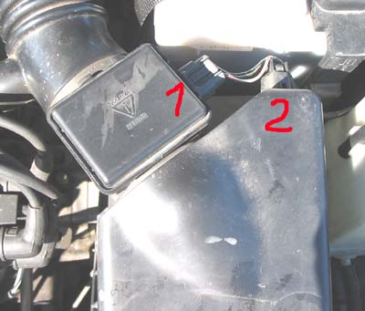

Народ!
Морально готовлюсь к чистке MAF`а (так просто) и дроссельной заслонки (застревает педаль газа). Начал рассматривать, что есть под капотом. :) На приложенном фото - 1 - это наверно и есть MAF, а вот что такое 2 - там тоже какой-то датчик (в верхней части короба возд. фильтра)? Для чего он нужен? Машина в подписи.

датчик температуры подаваемого воздуха

Как почистиш МАФ отпиши , а это действительно датчик температуры входящего воздуха (термистер) 8)

А что наталкивает на чистку МАФА , а то я в свой лазил (но крышку не снимал она на герметике) там две полоски но доних сеточка . Если хочеш померяй напряжение на выходе МАФА там первый провод это + питание , второй выход с МАФА и третий - земля питания . Меряй на прогретом на холостых оборотах и на не заведенной при включеном зажигании . Показания отпиши а я тебе свои отпишу и будет над чем помозговать . 8)

На рисунке толстый ближе к датчику темп. воздуха это питание МАФА следующий это как раз выход который идет на Мозги его окуратно прокалываеш щюпом тестера (щюп лучше заточить поострей ) и меряещ напряжение . Это сможеш сделать 8)

А у меня разъём от этого датчика (температуры) - болтается кажется, потому что нулевик стоит - а у него нет есс-но никакого разъёма. Интересно, какое влияние оказывает этот датчик на работу двигателя? Что я теряю?

Если он у тебя рядом со входом воздуха нулевика то температура входящего практически не отличается (я так думаю) по этому разницы особо ни какой не будет . Намного важней (один из важных) датчик температуры двигателя 8)

323 BA 1.5 Z5 98 японец, померял: на прогретой с зажиганием: 10,65 V.
На прогретой с ХХ: 11,6 V.

Kostiak2005, походу не там ты померил - напруга на выходе в пределах 5в...

MAF - Mass Air Flow (ДМРВ=расходомер)
второй это заслонка хол/гор в корпусе воздушного фильтра

Тоныч, почему заслонка? там точно датчик, маленькая фигулька такая, ею и муху не заслонить :D

это как правило...может там температурный датчик стоит...ДТВВ например...Датчик температуры всасываемого воздуха...я ж говорю как вообще у инжекторов устроено..
