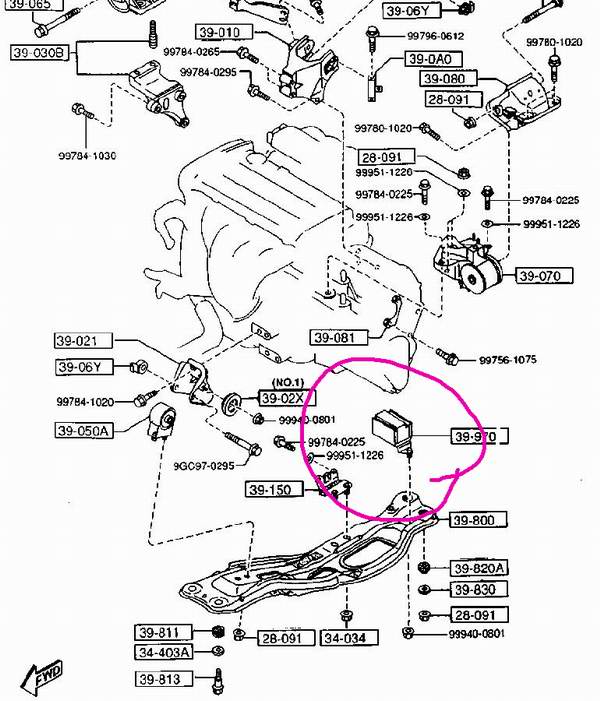

кто менял подушки мотора которая обведена розовым цветом. А то у меня при трогании на кузов сильная вибрация передается и типа чтото стучит. В программе пишется что она гидравлическая. тока что она там держит на рисунке непонятно.
И на холостых немного машину трясет. :)

28 мар 2006 16:23
Вряд ли это гидравлическая.
На ГФ гидравлических три- правая,левая и задняя.
А то что у тебя обведена и 39050А обычные резиновые.

Yury_BY, сорри, не в то место посмотрел. но всеже какая чаще изнашивается.
28 мар 2006 16:54
передние и задние чаще валятся. боковые таких усилий не испытывают.

А вибрация вероятней всего от правой - вот она точно гидравлическая и дорогая, зараза(от 120$).У самого такая же проблема, порвалась , вытекла и обо...ла всю арку.И самое плохое что экзист замен не предлагает.
28 мар 2006 17:25
у меня вибрации и стуки при резком старте именно из-за этой подушки, на днях на яме проверял - порвана и деформирована.
причем у меня на 323 она примерно такая-же как и передняя, крепления только другие.
причем первая гавкнулась передняя, поменял, а заднюю сервисмены не доглядели, хотя требовал специально ее проверить, не прошло и зимы, как она подохла.

Yury_BY, Я нашел на свою перед и зад по 600 руб, а боковые по 1150 руб.
Конечно не оригинал, но на мой век думаю хватит. А то оригинал стоит мама негорюй. :D

DVNik, у нас подушки которая обведена - нет. у нас совершенно другая она по форме.
Задняя подушка вроде подходит от КИА Сепиа(у них двигатель такой же как у нас). Кстати и запчасти по движку подходят.

Lexx, другая. как сайлентблок с винтами.
нормальный заменитель стоит баксов 30 и купить проблем нет.
я больше с передним пропарился - искал вместе с обоймой, говорили есть только оригиналы такие, а в итоге привезли за 33 бакса супротив 200.

Хорошо вам! А у нас только оригинал возят,блин!
Переднюю поменял - 37$ оригинал, а на правой решил сэкономить и купил б/у вроде бы в хорошем состоянии 40$ - теперь буду новую заказывать. Так что учитесь на горьком опыте :(

Только что сходил к машине и посмотрел на подушки:передняя нижняя- гуд,
левая вроде бы то же впорядке, заднюю не видно, а вот правая сверху оторвана, но остальное всё держится и масло не вытекло.
Вибрации на корпусе подушек нет, но двигатель колеблется как бы вперед-назад и даже на руль передается вибрация но только при оборотах около 950.
Может кто подскажет какая из подушек вероятнее всего мозги парит(хочется сделать всё по уму- достала вибрация :evil: ) ?
